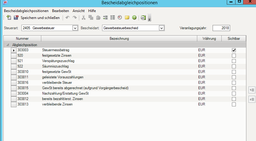

Hallo Community, ich stehe vor folgenden Problem:
momentan lege ich eigene Briefvorlagen für die Kanzlei mit Hilfe von Platzhaltern an. Die Vorlagen für die Anschreiben zur Bescheidprüfung sollen sich ihre Informationen (Beträge) aus dem Program Post Fristen und Bescheide ziehen.
Jetzt kann ich in PFB aber keine entsprechenden Positionen sichtbar machen.
Bsp: ich möchte das sich der Platzhalter die Informationen über die zu zahlende Gewerbesteuer, Zinsen ggf. Verspätungszuschläge aus dem Programm PFB holt. es sind auch entsprechenden Bescheidabgleich Positionen angelegt, nur leider nicht sichtbar und ich kann diese bei der Bescheidanlage im Posteingang nicht mit Informationen füttern. Wenn ich den Harken in der Konfiguration zur Bescheidabgleichposition scharf schalten will geht das  nicht.
Bei der GewSt wird mir z.B. lediglich der Messbetrag als Abgleichposition angezeigt.
Weiß einer woran das liegen kann? Berichtigung vielleicht aber ich bin der Hauptadmin

Die Ablage habe ich unter Vorlagen zur Schriftguterstellung vorgenommen und da funktionieren die Platzhalter. Bei der ESt, Soli, KiSt zieht er sich die richtigen Beträge aus PFD ohne Probleme.
Und die Platzhalter die PFD zugeordnet sind sehen ja auch die Positionen GewSt Nachzahlung, Verspätungszuschläge usw. vor. Die Konfiguration zeigt die Positionen ebenfalls (s. Screenshot) an nur kann ich diese nicht sichtbar machen und ich weiß nicht warum. Auch ohne Rückübertragung der Bescheiddaten durch die Gemeinde könnte ich diese Positionen unter Bescheidabgleich ja händisch füttern, wenn ich sie nur angezeigt bekommen würde. Der Harken steht auf Steuermessbetrag wenn ich jetzt z.B. zusätzlich Zinsen auswählen möchte übernimmt er die Einstellung nicht.
Man muss den Bscheidabgleich doch auch manuell vornehmen können ohne eine

Das passt alles, er zeigt mir im Steuerprogramm auch an, dass neben dem Messbetrag noch weitere Position übergeben werden. Nur bei der Bescheidprüfung sehen ich dann wieder nur den Messbetrag. wie gesagt ich müsste lediglich in PFB die Abgleichpositionen freischalten aber das klappt nicht, diese sind fix und die die noch zur Auswahl stehend Abgleichpositionen kann ich nicht sichtbar machen warum auch immer.

Bitte prüfen Sie in den Dokumentarten die Bescheidkennung. Bei der Dokumentart 1405 Gewerbesteuerbescheid muss die Bescheidkennung Gewerbesteuerbescheid eingetragen sein. Bei der Dokumentart 1605 GewSt-Meß-Bescheid muss die Bescheidkennung Gewerbesteuer Messbescheid eingetragen sein.
Ist hier alles korrekt, melden Sie sich bitte im Service von Post Fristen und Bescheide.

Zur Info: es schein ein individuelles Problem bei mir im System zu sein. also keine Fall für die Community, gem. der netten Frau vom Support sollte es so funktionieren wie ich es umsetzen wollte, tut es aber nicht.
