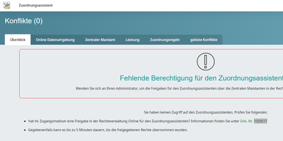

vielleicht hat jemand eine Idee. Wir möchten den Zuordnungsassisten laufen  lassen, haben aber keine Berechtigung:
Der Link auf das Dokument 1020517 funktioniert nicht; @Datev bitte fixen
Ich bin Administrator der Rechtverwaltung online... welche Rechte muss ich mir geben?  Ich haben dazu kein Dok gefunden auch hier kein Erfolg bei der Suche.

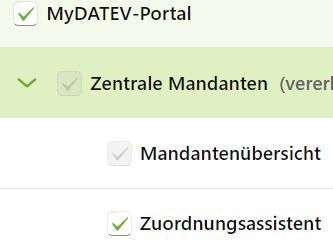

Ob Sie Admin sind juckt DATEV nicht..
in die RVO und dann:

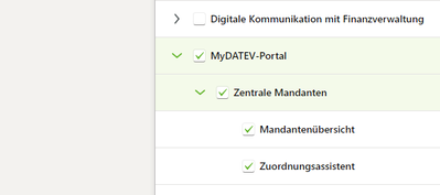

vielen Dank und sorry, so sieht es bereits aus:
Oliver Frank
OliverFrank
259 Mal angesehen
Das sind die eingetragen Rechten bei alle Beraternummern für die Gruppe. Ich habe es nochmals bei meiner Smartcard  zusätzlich eingetragen, ohne Wirkung.
