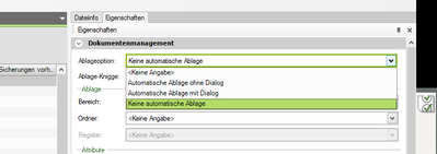

Hallo liebe Community,
ich erstelle diverse Vorlagen in der Vorlagenverwaltung und um alle Platzhalter und das Layout zu testen, muss ich immer mal wieder ein Dokument erstellen. Es ist super nervig, dass dieses Dokument IMMER in DMS abgespeichert wird. Manchmal fragt er mich, ob ich es speichern möchte und selbst wenn ich auf Abbruch gehe, speichert er!
Ein anderes Mal fragt er gar nicht nach, ob ich speichern möchte und er speichert trotzdem?!
Ich bin noch nicht dahinter gekommen, ob das mit einer speziellen Art und Weise zusammenhängt...
Ich würde die ständige automatische Speicherfunktion gerne ausstellen. Allerdings finde ich hierzu nichts.
Es wäre besser, wenn man einfach beim Schließen des Dokumentes gefragt wird und dies mit JA oder NEIN beantworten könnte.
Hat hier jemand eine Lösung zu?
Britta
aschreiber
332 Mal angesehen
bei den Eigenschaften können Sie angeben, was passieren soll:
Alexander Schreiber
B-r-i-t-t-a
268 Mal angesehen
@aschreiber Vielen lieben herzlichen Dank!!!
