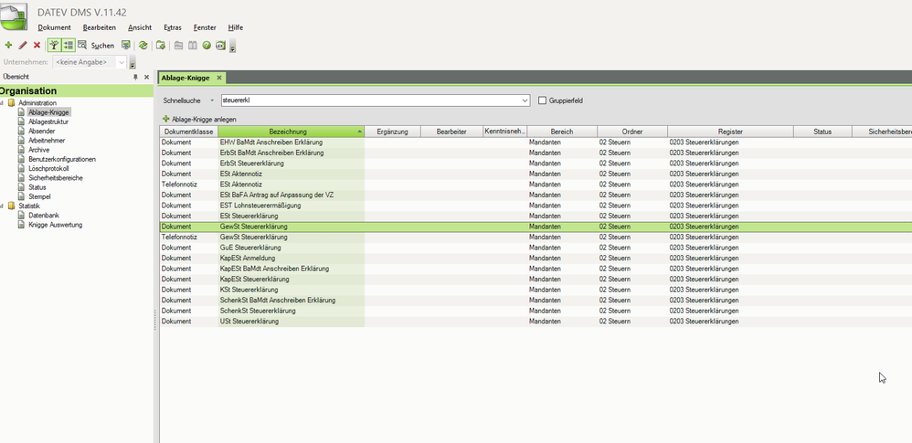

haben Sie mal im Ablageknigge geprüft, ob Unterschiede zwischen EST... und Gewst... bestehen? Wurde ggf. kürzlich auf das "neue DMS" umgestellt und einige Einträge sind noch fehlerhaft (z.B. Ordner / Register fehlt oder nicht mehr vorhanden)?
Oder lässt sich eine beliebige Word/Exceldatei mit dem Knigge ESt Steuererklärung speichern?

für mich klingt es auch nach einem Knigge Fehler, so wie @marcohüwe schrieb.
Wir haben auch das Problem, dass wir bei Ablage aus den Steuerprogrammen KEINE KNIGGE anwenden, da es zu Mehraufwand führt.
Aber da wir einfach an dieser Stelle auf den Knigge verzichten, und die Bezeichnung aus den Steuerprogrammen stehen lassen, ergibt sich das Problem nicht mehr.
Schade finde ich allerdings - liebe DATEV - dass man keinen Knigge in den Programmen hinterlegen kann.
Logikbruch nach meinem Empfinden.
