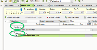

beschreiben Sie hier am besten einmal, wie die Teilaufträge konkret aussehen. Mit den Begriffen ist das so eine Sache bei Datev, man kann auch "normale" Gebühren als "Vorschuss" deklarieren.
Diese Stelle hier entscheidet, was tatsächlich als Vorschuss gilt:
Ich hätte im Angebot: Teilaufträge....

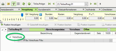

A) enthalten nur Positionen "Vorschuss"

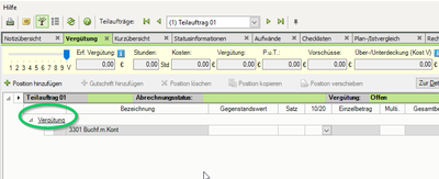

C) enthalten nur Vergütungspositionen
Beispiel: wenn die Teilaufträge wie im Fall A) aussehen, dann sollte es auch diese Auswahl geben:
Wenn die jeweiligen Teilaufträge womöglich eine Mischung aus A) - C) darstellen kann es sogar sein, dass NUR die Rechnungsart Einzelrechnung erscheint.
