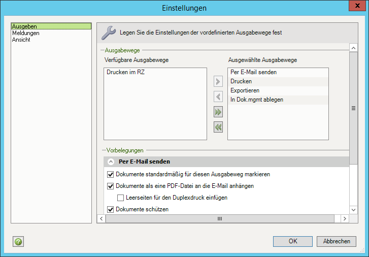

Es gibt zwei Varianten.
1. den "Ausgabekorb"
Einfach aus Dateisystem oder Dokumentenablage dann das entsprechende Dokument auswählen. Hierbei ist nur zu beachten welche Auswahl Haken gesetzt sind um nicht mehrfach die Ausgabe zu starten. Dies lässt sich aber unter den Einstellungen auch standardmäßig einschränken. Auswahl:
2. den "PDF.Verwaltung"
funktioniert ähnlich man muss sich nur ein wenig durchhangeln
Beide Programme sind über "Programmsuche" oder fest hinterlegt unter "Programme öffnen" zu finden.

köpke
1006 Mal angesehen
Den Ausgabekorb kann man entweder als Drucker einrichten lassen (hierfür am besten einen IT-Mann fragen) oder wenn man den Ausgabekorb geöffnet hat kann man sich Belege entweder aus dem Dateisystem oder Dokumentenmanagement suchen und verschlüsselt in der Dokumentenablage ablegen.
Der Dokumentenkorb enthält genau wie die Dokumentenablage eine solche Einstellung nicht.
