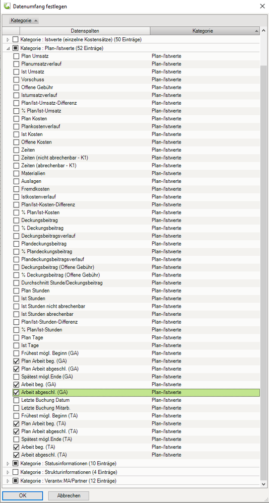

gibt es eine Möglichkeit, sich in "Meine Aufträge" den geplanten Beginn sowie das geplante Ende der Bearbeitung eines Auftrags anzeigen zu lassen?
Plan Beginn/Ende kann ich in der Liste hier nicht auswählen, wäre aber ganz cool zur Übersicht.

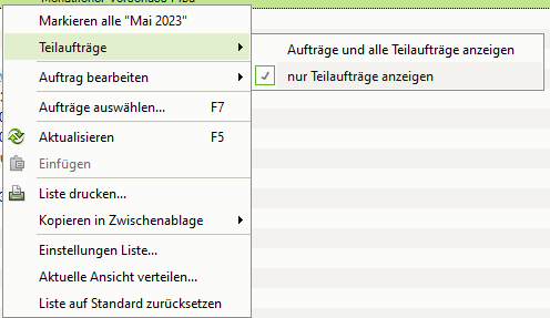

Hallo André,
um Ihre Auftragsliste um die Planwerte zu erweitern, gehen Sie wie folgt vor:
- Markieren Sie einen beliebigen Auftrag
- Klicken Sie rechts und wählen Sie im Kontextmenü „Einstellungen Liste…“
- Im darauffolgenden Menü klicken Sie in die Kategorie „Plan-/Istwerte“
- Je nachdem, ob Sie sich die Werte im Rahmen eines Gesamtauftrags oder Teilauftrags anzeigen lassen wollen, setzen Sie die Haken bei „Plan Arbeit beg, (GA) – Plan Arbeit abgeschl. (GA) oder Plan Arbeit beg. (TA) – Plan Arbeit abgeschl. (TA)“
- Die jeweiligen Ist-Werte finden Sie jeweils ein Stück darunter „Arbeit beg, (GA)“ – „Arbeit abgeschl. (GA)“ oder „Arbeit beg. (TA)“ – „Arbeit abgeschl. (TA)“
Je nachdem, ob Sie sich nur die Gesamtaufträge in der Auftragsübersicht anzeigen lassen oder noch feiner die Teilaufträge, ändert sich die Auswahl der Kategorien. Somit kann es sein, dass Ihnen die Auswahl der Planwerte für (TA) nicht zur Verfügung stehen. Wechseln in diesem Fall im oben beschriebenen Kontextmenü gegebenenfalls die Ansicht (Teilaufträge | Aufträge und alle Teilaufträge anzeigen oder nur Teilaufträge anzeigen).
