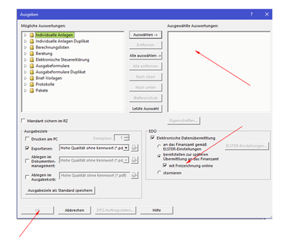

Problem:
Wenn die Steuererklärung abgeschlossen ist, soll die Erklärung an FZO weitergegeben werden und gleichwohl selbiges Dokument lokal gespeichert werden können.
Dies sieht die Systematik der Steuerprogramme jedoch nicht vor, wie es ausschaut.
Im Moment ist es tatsächlich ein "workaround", statt einem gewünschten "workflow" :
  • Die Versendung nach FZO ist nur dann möglich, wenn wenigstens ein Dokument, mindestens zum pdf-Export, ausgewählt wird.
  • Dann lässt ich der Auswertungsumfang für FZO bestimmen und die Daten können bereitgestellt werden.
  • Das Speichern der "Platzhalter-Export-Auswertung", die nötig ist, um überhaupt in die FZO-Bereitstellung zu kommen muss abgebrochen werden.
  • Um an die FZO-Auswertung zu kommen, muss diese nun aus dem FZO-Portal geladen werden. Damit wird jedoch die Kontrollfunktion der ausgegrauten Buttons "Bestätigen" und "Ablehnen" aufgehoben und werden damit aktiviert, sodass der Mandant die beiden Buttons auslösen kann, ohne dass er einen Blick in die Steuererklärungen geworfen hat.
  • Um dem abzuhelfen, ist dann nochmals eine Übersendung nach FZO, mit gleichem Szenario, wie beschrieben, vorzunehmen. Zumindest bleibt die letzte Auswahl für FZO gespeichert.

Das Inhaltsverzeichnis gibt es in dieser Form tatsächlich nur bei Freizeichnung online. Wenn Sie genau dieses Dokument zur Dokumentation abspeichern wollen bleibt auch wirklich nur das von Ihnen beschriebene Vorgehen im Portal FZO. Die Schwachstelle an dem Punkt ist, dass Freizeichnung online nur als Mandantenportal konzipiert ist und es keinen expliziten Zugang für die Kanzlei gibt (zB als read only). Für eine weitere Ausbaustufe haben wir das definitiv auf dem Plan.
Was Sie gegebenenfalls an dem beschriebenen Vorgehen noch anpassen können ist der Weg des Versendens nach FZO. Das Senden geht heute über zwei Wege - den Dialog Ausgeben und über den Dialog Senden. Wird nur der Senden-Dialog gewählt, muss nicht zusätzlich noch ein Dokument ausgegeben (Papier oder Digital) werden.

Beim nächsten Fall werde ich mal die Ausgabe komplett weglassen und tatsächlich den Weg
  • Senden nach FZO
  • Runterladen aus FZO für die spätere Mappe
  • Nochmaliges Senden nach FZO
Damit könnte man schon mal ganz gut leben, denke ich.
