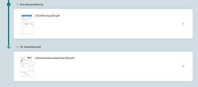

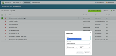

Sie können die Einkommensteuererklärung und Bescheid im Posteingang von DATEV Meine Steuern hochladen:
Bei entsprechender Verschlagwortung von Steuerart (z.B. Einkommensteuer), Typ (z.B. Steuerbescheid) und Jahr (z.B. 2024) erscheint das Dokument auch in der Übersicht von DATEV Meine Steuern:
Im Posteingang können Sie erkennen, ob das Dokument bereits vom Mandant angesehen wurde oder nicht:

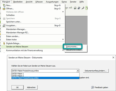

Sie können in der Einkommensteuererklärung über Mandant | Senden an Meine Steuern die Steuererklärung bzw. einen von Ihnen gewählten Dokumentenumfang an DATEV Meine Steuern senden.
Im folgenden Dokument ist der Prozess nochmal genauer beschrieben.
