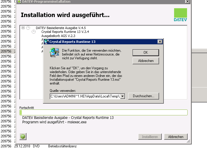

die installation der basisdienste 4.5 bricht ab bei der neuinstallation der crystal reports komponente 13, da sich die vorgängerinstallation nicht deinstallieren läßt. auch eine manuelle deinstallation von cr schlägt fehl. gibt es dazu eine lösung ?

dann kann ich dort nur abbrechen, dann kommt .....

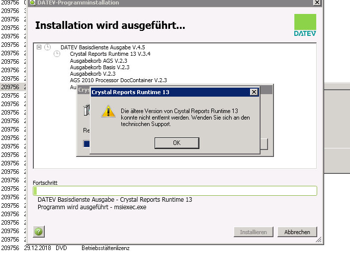

und dann noch #INI07278 - der Vorgang wurde abgebrochen.
Eine manuelle Entfernung der alten CR Version gelingt auch nicht über Programm entfernen und schlägt mit der gleichen Meldung wie im ersten Bild fehl.

es wird scheinbar für die deinstallation dieses paket gesucht (und nicht gefunden)
CrystalRedist115_x86.msi
das ist auch nirgendwo mehr vorhanden. leider habe ich auch im intenet noch keine download möglichkeit dafür gefunden.
wahrscheinlich ist das auf einer älteren datev dvd drauf - installiert wurde das 2012.

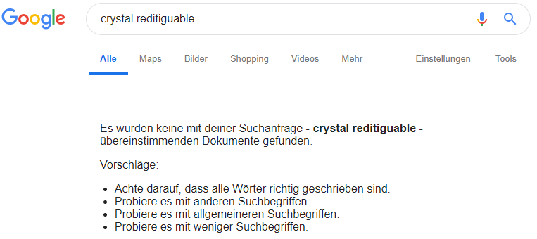

Hall
Sie schreiben dass crystal reditiguable fehlt. Deshalb als erstes die neueste crystal reditiguable mit 32 und 64 von Microsoft herunterladen und exe ausführen. Jetzt ausprobieren. Falls es nicht geht die angegebene Datei aus dem Internet installieren.
Mit crystal hat das wohl nichts zu tun.

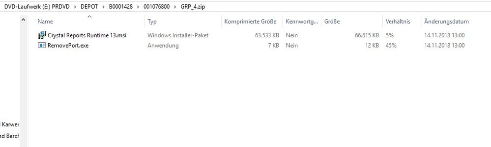

Hallo Herr Sewing,
die fehlende msi-Datei findet man so:
Auf der aktuellen DVD Nr. 1 in der CO2-Datei nach crystal suchen. Damit findet man über die Pfadangabe in der C02-Datei (Rechts auf das Symbol klicken, um die Liste zu erweitern) die Stelle im Depot, in der sich die Dateien für die beiden Pakete befinden.
Die Crystal Reports Runtime 13.msi ist in der GRP_4.zip versteckt, die sich im Ordner ...1428 befindet.
Vielleicht hilft es, diese msi zu entpacken und sich dann in Ihrem Dialogfeld dahin durchzuklicken.
Ev. müssen Sie sich auch die msi-Datei aus einer älteren DVD extrahieren, je nach Softwarestand.

Hallo Herr Sewing,
wenn Sie nur die GRP_4.zip im Ordner B0001428/001076800 entpacken, sollte nur die msi-Datei und eine RemovePort.exe dabei herauskommen. Die RemovePort.exe können Sie dann gleich wieder löschen.
Je nach bisher installierter Version kann der Ordner 001076800 auch eine niedrigere Versionsnummer auf den älteren DVD's haben.

Guten Morgen Herr Sewing,
sind Sie wirklich im richtigen Ordner, wenn Sie versuchen, die GRP_4.zip zu entpacken?
Bei mir sieht das im Windows-Explorer so aus (DVD 1):
