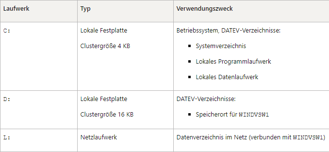

Hallo Herr Graf,
die Partition 😧 mit dem WINDVSW1 ist der Speicherort des netzweiten Datenlaufwerks, welches dann einheitlich über das Laufwerk L: freigegeben wird.
Bei der Installation am Server geben Sie als lokales Programmlaufwerk und lokales Datenlaufwerk jeweils das Laufwerk C: an. Bei der netzweiten Datenlaufwerk geben Sie das Laufwerk L: an.
