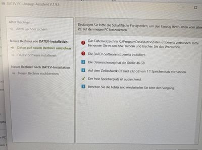

wir haben in der Kanzlei einen Einzelplatz-PC Tausch per Datev PC-Umzugs-Assistent durchgeführt. Leider hat die Übernahme der Daten von Kanzlei Rechnungswesen und Lodas auf den neuen PC nicht funktioniert.
Im letzten Schritt des Umzugsassistenten unter Punkt 3.2.3 "Nacharbeiten durchführen" zeigt er folgende Fehlermeldung an:
Programme funktionieren, nur keine Datenbestände.
Ich habe bisher nur gelesen, dass ein komplett neuer Umzug per Assistent mit vorheriger Deinstallation der Datev Software am neuen PC das Problem lösen könnte.
Falls es nur so funktioniert, stellt sich die Frage: Wie bekomme ich die Lizenzen zurück auf den alten PC, da diese jetzt dem neuen PC zugeordnet wurden? Es Handelt sich um ein Master SWM.
Vielleicht hat ja jemand einen Tipp für mich.

hier hat der PC-Umzugs-Assistent dann die Fortschritte des PC-Umzugs nicht ordentlich mitgeschrieben, sodass die Nacharbeiten manuell durchgeführt werden müssen. Siehe hier im folgenden Dokument die Schritte ab 2.4.3ff DATEV Hilfe-Center, Dok.-Nr. 1008253
Falls Sie gar nicht mehr weiterkommen dann am besten per Servicekontakt an uns wenden.
