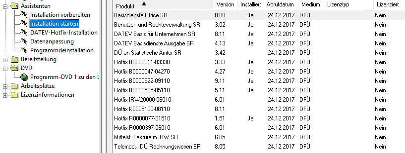

Wenn ich beim ersten Mal den Installations-Manager starte, den den Filter "Neueste Produkte für diesen Rechner" verwende, links im Assistenten "Installation starten" anklicke, so wird nur das oberste Programm "Basisdienste 8.08 installiert" bzw. aktualisiert. Dies wird auch in der Logbuchanzeige angezeigt.
Danach ist diese Software aus der Liste im Installations-Manager verschwunden, aber alle anderen "Neueste Produkte für diesen Rechner" stehen doch auch zur Installation bereit, da diese vom Assistenten "übersehen" (?) wurden:
Wird nun nochmals auf den Assistenten bei "Installation starten" geklickt, so werden zwar verschiedene Installationsvorhaben angestoßen, zum Schluss steht aber irgendwo in der Übersicht, dass keine Aktualisierung erforderlich wäre (in der Logdatei am Ende des Installatiosversuchs ist vermerkt: "Eine Aktualisierung der Produkte ist nicht notwendig"). Die Produkte, die in der Liste angezeigt werden, wurden somit zwar allesamt heruntergeladen, aber nicht installiert.

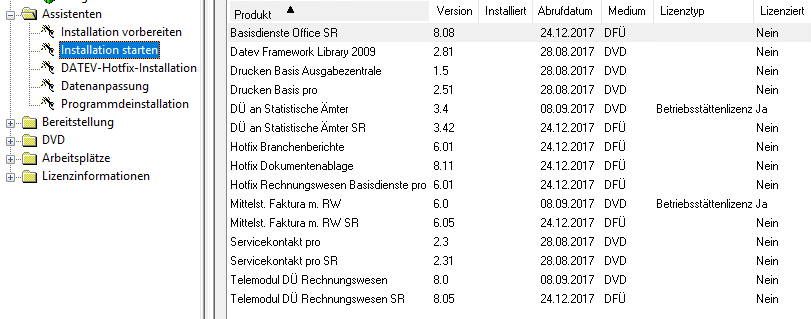

Stelle ich den Filter links oben um auf "Produkte übertragen per DFÜ", werden immer noch zig Programme angezeigt, die nicht installiert sind:
Klicke ich jetzt links auf "Installation starten" passiert das gleiche wie zuvor. Eine Installationsroutine startet, die aber danach gleich wieder beendet wird (Logdatei: "Eine Aktualisierung der Produkte ist nicht notwendig.")

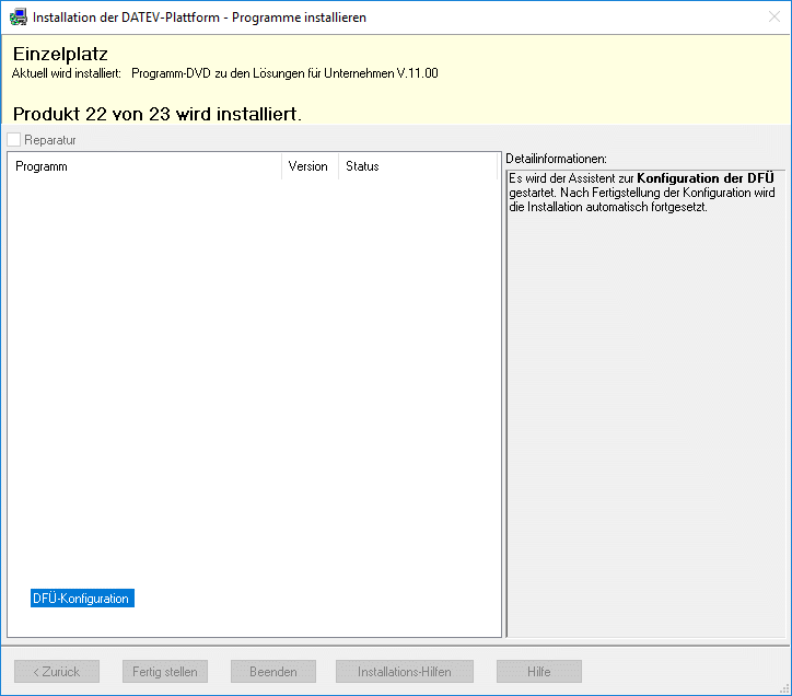

1. Am Ende der DVD-Installation (Version 11) gibt es einen Darstellungsfehler, bevor der erste Abruf aus dem RZ erfolgt. Versucht man, das Fenster mit der Maus zu vergrößern, um alle (bei mir 23) installierten Produkte ohne Scrollbalken anzuzeigen, verschwindet plötzlich der Text darin und es erscheint eine fast leere weiße Fläche:
Zeigt man dann mit der Maus auf das "weiße" Feld und bewegt den Cursor nach oben oder unten, tauchen "plötzlich" wie von Geisterhand die Einträge wieder auf.

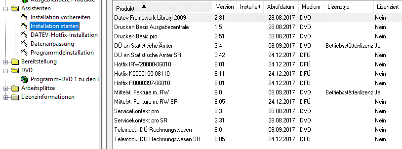

2. Lässt man während der DVD-Neuinstallation den aller ersten RZ-Abruf einfach so starten und durchlaufen, werden bei mir nur 15 Aktualisierungen runtergeladen:
Bricht man den Abruf ab und gibt (zum ersten Mal) seine Beraternummer oben ein, wird das RZ-Kennwort abgefragt (das in der Rechteverwaltung ja noch nicht festgelegt werden konnte, da es sich um eine Neuinstallation handelte). Und siehe da, es werden mehr als doppelt so viele Updates runtergeladen:
