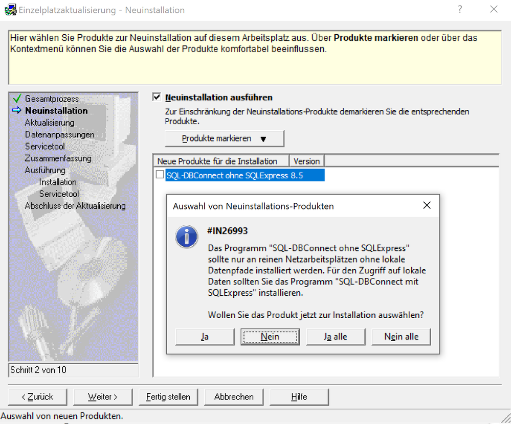

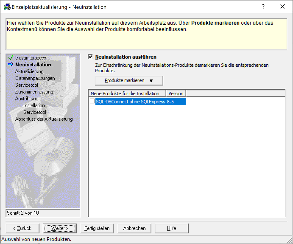

Seit längerer Zeit wird bei mir im Installationsmanager (Mittelstandsversion Faktura mit Rechnungswesen) ein Softwaremodul als verfügbares Programm angezeigt, und zwar "SQL-DB Connect ohne SQL Express":
Normalerweise werden alle neuen Softwaremodule ja beim Klick auf "Installation starten" automatisch installiert. Nicht so hier - das SQL-Zusatzprogramm will eine eigene Bestätigung haben, indem man ein Kreuz davor setzen müsste:
Man muss also explizit ankreuzen, dass man das Modul wirklich installieren will.

Die Datev-Software läuft bei mir als allerdings als Einzelplatzversion (ohne eigenen Server).
ich habe im Moment keine entsprechende Installation vor mir, aber ich meine mich erinnern zu können, dass ich einmal vor dem gleichen Problem gestanden bin.
Ich habe das Programm angehakt und dann wurde in einem Hinweisfenster mitgeteilt, dass die Installation bei einer Einzelplatzversion nicht notwendig ist. Ich habe es dann gelassen und bisher keine Probleme bekommen.
Einfach mal testweise anhaken und dann auf den Punkt "Weiter" gehen (die Installation wird dabei noch nicht gestartet) und schauen ob da eine entsprechende Meldung kommt.

Versucht man, das Modul durch Ankreuzen zu starten, kommt eine entsprechende Meldung.
Leider funktioniert das "Ausblenden" dieses für Einzelplätze überflüssigen Moduls in der Softwareliste nicht. Egal, ob nach Markieren und Drücken von CTRL-W die "OK"- oder "Ignorieren"-Schaltfläche gedrückt wird.
