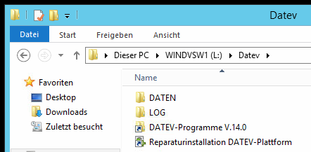

Klappt ja auch super. Wenn es Laufwerk L: gibt, dann dort unter DATEV ist ein Link zur "digitalen" DVD 14.0 inkl. SR vom 04.09. Wenn es ein Einzelplatz ist, dann dort unter DATEV, je nachdem wann installiert wurde entweder C:\DATEV oder C:\Program Files (x86)\DATEV.

Da gibt es die "digitale" start.exe als Verknüpfung:
Ich korrigiere, bis in den Pfad DATEN muss man nicht. Statt L: ist es bei Ihnen einer der oben genannten Pfade unter C:. Welcher genau, kann ich nicht sagen. Das hängt davon ab, wann DATEV mit welcher DVD erstinstalliert wurde.

Der Standarddatenpfad bei einem Einzelarbeitsplatz lautet entweder:
C:\DATEV\Daten
oder
C:\ProgramData\DATEV\Daten (wobei C:\ProgramData ein standardmäßig versteckter Ordner ist.)
Um den Ordner ProgramData zu erreichen, drückt man die Windows-Taste + [R] und gibt die Systemvariable %ProgramData% in die Ausführen-Zeile ein, dann öffnen und in den Ordner DATEV navigieren, voilá.
Dann wie Kollege Blechbläser @metalposaunist  sagt ... den Link zur DVD 14.0 öffnen oder zur Rep.Installation. Oder die heruntergeladene ISO verwenden. Wenn wieder ein Fehler auftaucht, diesen notieren, ggf. Abhilfe in der www.datev.de/hilfe (oder SQL-relevante Tipps unter www.datev.de/sql) suchen oder beim Programm-Service/ Installations-Service siehe www.datev.de/service oder einen DATEV-System-Partner um Hilfe bitten siehe www.datev.de/system-partner-suche
