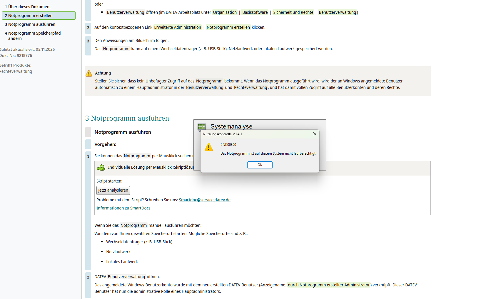

Hi @Saarlodri Vielen Dank schonmal. Wenn ich nun das Notprogramm starte, erscheint jedoch die im Anhang gezeigte Fehlermeldung.
Ich muss dazu vielleicht noch erwähnen, dass heute Morgen bereits der Fehler NK00370 aufgetreten ist.
Daraufhin habe ich vom DATEV-Support eine Freischaltung erhalten (siehe Doku-Ausschnitt im Anhang).
Für die Fehlerbereinigung musste ich das Tool „brv-anpassung.exe“ verwenden.
Generell ist der Peer PC der "PTPADMIN" Benutzer und hat natürlich komplette Admin Rechte...
Hast du eine Idee, woran das liegen kann?

Hallo @alex0815,
ist der Einzelplatz, von dem Sie wechseln, denn noch verwendbar? Falls ja erstellen Sie an diesem ein neues Notprogramm und führen dieses am neuen P2P-Server aus (wichtig: User, der das Notprogramm ausführt, muss Windows-Adminrechte haben)
Falls das nicht hilft dann wenden Sie sich hier am besten an den Programmservice der Benutzer- und Rechteverwaltung.

Hallo @alex0815,
am besten ein neues, aktuelles Notprogramm erstellen. DATEV Hilfe-Center, Dok.-Nr. 9218776
Dieses dann wie gesagt am P2P-Server ausführen.
Durch das Erstellen vom Notprogramm können Sie am Einzelplatz nichts beschädigen.

Perfekt, danke. Das hat geklappt!
