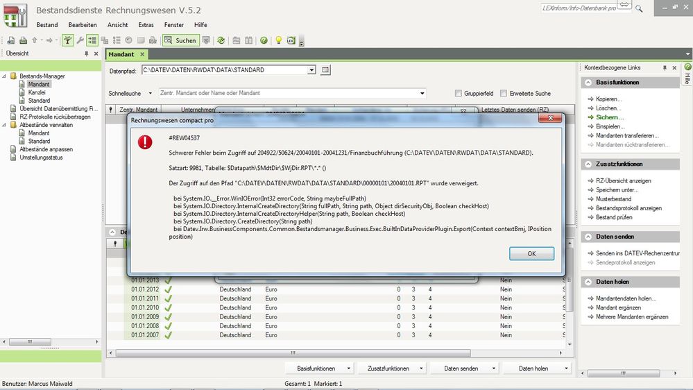

Okay. Nun wollte ich nach Erfassung der FiBu für 10.2016 die Daten sichern und dann das Update aufspielen. Bei der Sicherung bekomme ich folgenden Fehler:
Komischerweise gibt es diese Datei 20040101.RPT nicht. Das ist ein Verzeichniss mit 3 Dateien: kr_busa.txt; kr_props.ini und MIXVER.SQU.
Es gibt keine Zugriffsbeschränkungen auf diese Dateien.
Warum diese Fehlermeldung???

Existiert die Datei? Bestehen Rechte auf die Verzeichnisstruktur?
marcusmaiwald
Nachricht 27 von 28
1235 Mal angesehen
nein, ist ein Verzeichnis.
Wenn ich auf C:\Datev mit Rechtsklick gehe, sehe ich in den Eigenschaften bei "Schreibgeschütz (betrifft nur Dateien im Ordner)" ein ausgefülltes Feld (keinen Haken).
mkinzler
Nachricht 28 von 28
1235 Mal angesehen
Es scheint versucht zu werden, dort temporär etwas anzulegen, was wohl wegen fehlenden Rechten fehlschlägt.
