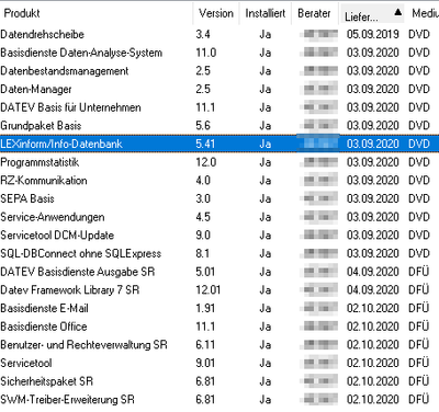

ich habe die DATEV Software über die DVD installiert, weil ich es über das Freigabeverzeichnis nicht konnte.
Dort kam immer eine Fehlermeldung, dass B0000555 oder so nicht gefunden werden konnte.
Auch dort kam bei der Installation die selbe Fehlermeldung. Im Ergeignisprotokoll Stand dann auch das gleiche drin, was ich schon grob geschrieben hatte und was auch auf dem Screenshot zu sehen ist.

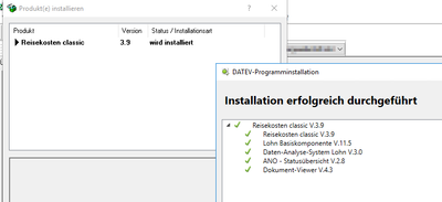

ich habe jetzt die Lösung für das Problem gefunden....
Ist so ne richtig typische DATEV Lösung...
Wenn neu nicht geht, dann mach halt alt und dann neu.
Also was habe ich gemacht... Reisekosten classic 3.82 installiert und anschließend Reisekosten classic 3.9 installiert und siehe da..... es geht..
Danke DATEV
Hier nochmal als Bild
