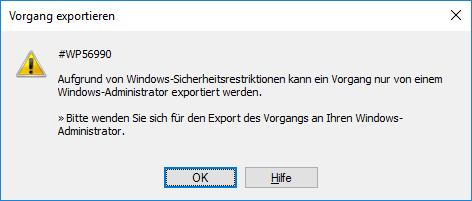

Und jetzt zum Problem und dazugehörigen "Idea" / Verbesserungsvorschlag:
Ganz unabhängig von den NuKo (ääh Benutzerrechteverwaltung) scheint das Programm auch dann wenn alles erlaubt ist auch in einer WTS-Umgebung und auch ganz unabhängig von den Rechten am gewählten Zielordner für den Vorgang immer lokale Adminrechte zu benötigen.
Bei Vorgang exportieren erscheint diese Meldung, wenn man das ohne lokale Adminrechte (am WTS!) macht:

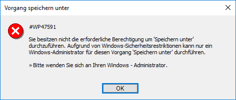

Bei Speichern unter folgt diese Meldung:
Das macht das Programm in diesem Punkt in größeren Umgebungen für Leute die wissen was sie tun unnötig umständlich.  Ohne Hilfe eines (Domänen-)Administrators kann man im Prinzip die o.g. Funktionen in der Praxis in einer Citrix-Terminalserverfarm mit dynamisch zugewiesenen WTS nicht mehr wirklich verwenden.

ich habe nun wie angekündigt mal aller Varianten durchprobiert.  In unserer Terminalserverumgebung verhält sich das Programm DATEV Datenprüfung bei "Vorgang exportieren" auch bei verschiedenen Pfaden so:
Standard-Export-Pfad (voreingestellt):   im Userprofil in den Ordner \Dokumente\DATEV\Transfer\WPDiDa
Weitere Pfade die ich im Export-Ordner-Dialog jeweils durchprobiert habe:
- ein NAS-Netzlaufwerk außerhalb von L:  (\\windvsw1\...) mit ausreichenden Schreib-, Lese- und Löschrechten für den User
- dito nur das durchgereichte lokale Laufwerk vom Laptop,  dort auf C:\temp  (im Userkontext ausreichend Rechte)
- direkt ein neu angelegter Ordner auf L: (\\windvsw1\...) im Root (dort ausreichend Rechte im Userkontext)
*Überall* kommt es zu dem identischen Phänomen, dass der Export dort auch tatsächlich angefangen wird und Dateien abgelegt wird, dann aber mit der bekannten Fehlermeldung (wie im Eingangspost beschrieben) auftaucht.

Hallo @bernd_wettstein,
richtig, die Konfiguration ist für den Export irrelevant. Die beim Exportversuch als Benutzer erscheinende Programm-Meldung gibt die Voraussetzung für den Export korrekt wieder.
