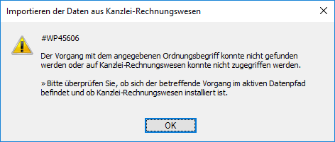

4.) wenn man schonmal den Fall hat, dass die Daten des zu prüfenden Mandanten glücklicherweise in DATEV Rechnungswesen vorliegen ist dies im Prüfungsfall selten auf den kanzlei-eigenen Ordnungsbegriffen.  Entweder man hat einen Selbstbucher vorliegen der oftmals unter Unterberaternr. + Mandant 1 o.ä. angelegt wurde, oder aber man hat eine Bestandssicherung eines fremden StB zur Prüfung zur Verfügung gestellt bekommen, der selten die Ordnungsbegriffe der eigenen WP-Kanzlei haben wird:
Ein Umkopieren in ReWe ist zwar theoretisch auch möglich, sorgt aber für andere Folgeprobleme wenn z.B. ReWe grundsätzlich zum Importieren für Daten in der Abschlussprüfung eingesetzt wird.   Nun gibt es ja einen entscheidenden Vorteil des *DATEV* Datenprüfung-Programmes in Verbindung mit *DATEV*-Rechnungswesen.  Man muss nicht mehr über GDPDU-Exporte gehen, sondern kann direkt die Daten aus der kanzlei-eigenen Datenbank importieren.   Theoretisch.   Also in der Praxis bei WP-Mandaten dann eigentlich fast wieder nie, denn:   dort stimmen die Ordnungsbegriffe nicht überein und man erhält dann folgende Fehlermeldung
Es existiert sogar ein wunderschönes Infodokument welches beschreibt, dass identische Ordnungsbegriffe zum Import aus ReWe *vorausgesetzt* werden ("it's not a bug it's a feature"? 🙂 ).    In der Prüfungspraxis hilfreich ist dies nur nicht so wirklich. 😉
