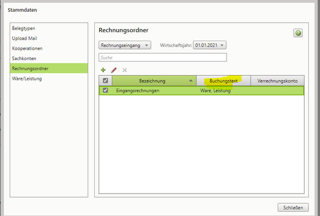

Diese Funktion gibt es. Die Einstellung muss in den Stammdaten von Belege online vorgenommen werden:

@Sabine_Enachescu , Echtdaten geschwärzt
eliansawatzki
971 Mal angesehen
Ja, die Lösung steht weiter oben. Sie müssen die Einstellung wie oben dargestellt vornehmen. Anschließend stellen Sie die Daten erneut bereit und der Steuerberater ruft neu ab. Anschließend befindet sich die von Ihnen erfasste Ware/Leistung im Buchungstext des Buchungsvorschlages beim Steuerberater.

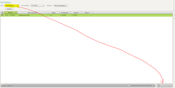

eliansawatzki
920 Mal angesehen
Sie können die Belege nochmals bereitstellen und der Steuerberater muss die Bereitstellung nochmals abholen. Dann greift auch rückwirkend Ihre geänderte Einstellung im Programm und in der Buchführung wird die Ware/Leistung im Buchungstext vorbelegt.
Baerbel2605
886 Mal angesehen
So, vielen lieben Dank für die Unterstützung.
Wir haben gerade einen Versuch gemacht..und es hat geklappt:-)))
Allerdings muss ich den Haken im Rechnungsordner immer wieder neu machen. Er bleibt nicht
ständig drin.
Dafür, dass die Datev uns nicht weiterhelfen konnte:-(
Nochmal vielen DANK für die Hilfe:-)

@Baerbel2605 den Rechnungsordner, den Sie in Belege online in den Stammdaten angelegt haben, können Sie in der Belegerfassung oberhalb der Belegdaten auswählen. In meinem Beispiel wird bei Auswahl des Rechnungsordners Ware/Leistung im Buchungstext Ware/Leistung übernommen. Die Auswahl des Rechnungsordners bleibt für alle Belege bestehen.
