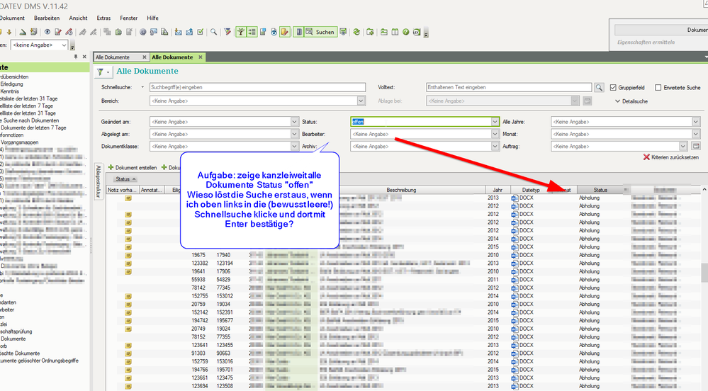

Ausgangslage:
  • Hauptprogramm DATEV DMS
  • Ich möchte z.B. spontan kanzleiweit alle Dokumente mit einem bestimmten Status sehen (ja - ich weiß wie man Filter anlegt).
  • Ich bin im Bereich "Alle Dokumente"
  • ich aktiviere die Detailsuche
  • ich wähle den gewünschten Status z.B. "offen"
  • ich lasse alle anderen Felder leer
  • der Cursor steht also noch im Feld Status und ich drücke Enter
  • es passiert nichts
Erst wenn ich z.b. oben ins Feld Schnellsuche klicke und dort Enter drücke bekomme ich die gewünschten Treffer.
Wunsch: Die Suche soll bitte immer ausgelöst werden (bei "Enter") - egal wo mein Cursor steht. So war das auch im alten DMS und es hat prima funktioniert.
Zur Verdeutlichung:
Das passiert mir auch bei der Detailsuche in der Schnellinfo Dokumente im Arbeitsplatz. Da habe ich z.b. grade auf dem 2. Bildschirm die Detailsuche-Maske. Die auch nicht auf "Enter" reagiert (wenn der Rest leer bleibt).
P.S.: ich habe die "Suche während der Eingabe" (Einstellung zur Schnellsuche) deaktiviert.
Falls sich das doch so einstellen lässt nehme ich das hier gerne zurück und lasse mich aufklären.

@Bele_Eisenmann
Jedes Formular sollte per Drücken der Entertaste ausgelöst werden.
Wie darf ich "sollte" deuten?
  • ist das ein Programmfehler ?
  • ist das gar nicht so vorgesehen sondern und soll/wird auch nicht geändert?
  • oder machen wir etwas falsch bzw. müssen noch etwas aktivieren?
Zur Verdeutlichung: Die Option "Suche während der Eingabe" gefällt mir nicht (siehe altes DMS und andere Beiträge von mir, wir wollen "suchen" statt "langsam filtern"), die ist bewusst deaktiviert.
Wenn ich diese Option z.B. im DMS (z.B. auch dem Hauptprogramm) wieder aktiviere, dann passiert folgendes
  • Bereiche - Mandanten
  • Doppelklick
  • Programm lädt die Obergrenze von 20.000 Dokumenten und ich muss warten
  • Feld Mandant: reagiert sofort auf Eingabe mit ENTER
Nehme ich die "Suche während der Eingabe" wieder raus klappt das nicht.
Falls das bei DATEV nicht nachvollziehbar ist: ich zeige das gerne per Fernwartung.
