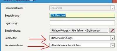

Die DMS neu hat eine neue tolle und gute Funktion: man kann den Bearbeiter und auch den Kenntnisnehmer vorbelegen (z. B. mit den Zuständigkeiten in den Stammdaten oder bei EO comfort Anwendern mit den Mitarbeiter 1)!
So wir bei uns z. B. bei jedem Bescheideingang beim Dokument der Sachbearbeiter als Bearbeiter und der Steuerberater (bei uns Teamleiter) zur Kenntnis gesetzt.
Im Knigge sieht das dann wie folgt aus:
Und bei uns ist es leider so, dass auch die Teamleiter (StB) noch aktiv mitarbeiten und somit manchmal auch den Bescheid selbst prüfen. Dann haben wir leider durch den Knigge die folgende Situation:
  • der StB (Teamleiter) ist Bearbeiter UND
  • gleichzeitig zur Kenntnis gesetzt
Es muss den Bescheid somit zur Kenntnis nehmen und erledigen. Unnötiger Zeitwaufwand.
Und hier wurde eine Wenn-Dann Abfrage helfen:
Wenn (Bearbeiter = Kenntnisnehmer; dann Kenntnisnehmer = ""; Kenntnisnehmer=Kenntnisnehmer)
Aufwand für den Programmierer: 2 Minuten
