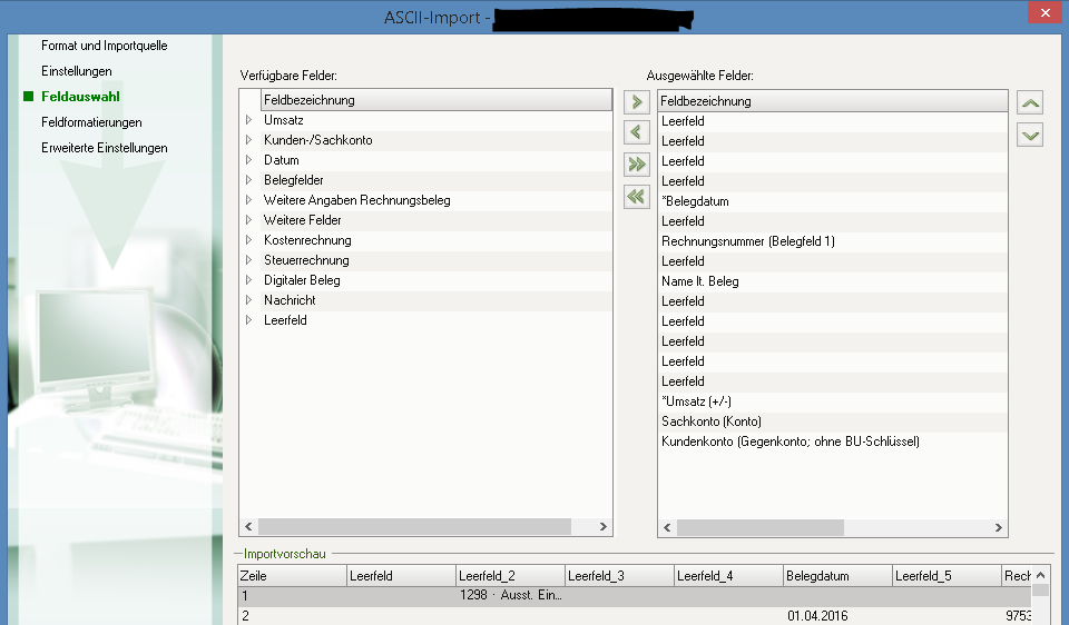

Ich habe versucht die Daten über ASCII zu importieren. Das schien am Anfang auch zu klappen, jedoch bekam ich daraufhin Fehlermeldungen. Auch hat der Umsatz gefehlt bzw. da stand dann 0. Liegt hier ein Problem mit der Formatierung vor?
Bei der Importvorschau stimmen auch die Spaltenbeschriftungen mit dem Inhalt nicht überein. Soll heißen: Datum steht bspw. unter WKZ Umsatz.

Beim Einspielen von CSV-Dateien über ASCII Import musst du im Assistenten unter dem Punkt "Feldauswahl" deine Spalten entsprechend der CSV-Datei benennen. Dafür einfach in der Importvorschau unten gucken, was ist in der Spalte und dann in der Reihenfolge der Spalten die Feldbezeichnungen auswählen:
Danach sollten die Daten auch korrekt eingespielt werden!
