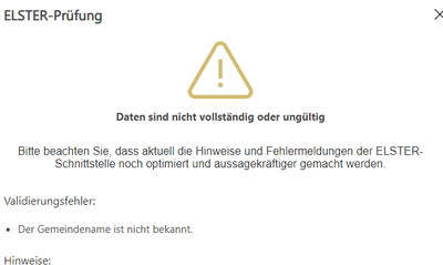

Liebe Community,
langsam bin ich wirklich am verzweifeln... Bei sämtlichen Feststellungserklärungen, die ich in GrundsteuerDigital angelegt habe, kommt bei der ELSTER-Prüfung dieser Fehler:
Ich habe sämtliche Ortsnamen aus den Dropdown-Menüs ausgewählt und dort wo es keins gibt habe ich die Ortsnamen geschrieben wie im Grundbuch...
Kennt jemand den Fehler und kann mir einen Tipp geben?

Ich schaue in Bayern Atlas Grundsteuer nach. Die dort angegebenen Gemeindenamen werden akzeptiert.

Hallo @AK21 , liebe Community,
ich möchte gerne zum Thema Gemeinde Validierungen ein paar Hinweise teilen, denn das Gemeinde Thema ist eine ziemliche Herausforderung, welche wir aber nun hoffentlich final lösen werden.Die Gemeinde hat im Kontext der Grundsteuer unterschiedliche Wirkungen und Interpretationen:
  1. Gemeinden lt. Elster Katalog (konkrete vorgegebene, fest definierte Gemeindenamen)
  2. Gemeinden für die Berechnung (z.B. für die Ermittlung des durchschnittlichen Bodenrichtwertes der Gemeinde)
  3. Gemeinden für die Ermittlung der Mietniveaustufe
Leider werden in allen 3 Themen die Gemeinden unterschiedlich betitelt bzw. abgekürzt.
Hinzu kommt noch, dass es Gemeindenamen gibt, welche in Deutschland und teilweise auch in einem Bundesland öfters auftreten.
Wenn wir "nur" den Anspruch hätten, eine Übermittlung vorzunehmen, dann wäre dies relativ einfach abzubilden, da es nur eine eindeutige Gemeinde nach Nr. 1 gibt.
Wir möchten Ihnen aber auch einen höchstmöglichen Komfort bei der Berechnung anbieten und haben daher die Punkte 2 und 3 auch zu berücksichtigen.
Dies werden wir nun über den sogenannten Gemeindeschlüssel vornehmen.
Aktuell gehe ich davon aus, dass wir dieses Thema final in dieser Woche lösen werden.
Abschließend noch ein Punkt übergreifend zum Thema Validierung:
Wir als GrundsteuerDigital Team haben einen Validierungspunkt eingezogen, welcher von der Elster Schnittstelle aktuell nicht vorgesehen ist.
Sie können über Elster Erklärungen abgeben, in denen keine Wohnfläche angegeben ist.
Dies ist der Finanzverwaltung und den zuständigen Stellen absolut bewusst.
Welche Auswirkungen dies auf eine mögliche Berechnung bzw. Festsetzung hat, können Sie sich sicherlich vorstellen. Ebenfalls wie häufig dieser Fall eintreten wird.
Dies soll keine Entschuldigung sein, dass in unserer Software nicht alle Validierungen sprechend sind (bei mehr als 50000 möglichen Validierungsfehlern können wir nicht jeden Fehler der von der Schnittstelle kommt übersetzen), aber soll die Herausforderungen aufzeigen, an denen wir aktuell arbeiten.

Für uns Anwende wäre es gerade bei der Vielzahl der Eingabefelder sehr hilfreich, wenn man durch Anklicken des gemeldeten Fehlers direkt zum entsprechenden Feld gelangen könnte. Gerade bei dem Problem Gemeindename muss ich ja sonst alle 3 möglichen Stellen abklappern (wie die anklickbaren Links in den "Fehlern&Hinweise" in den DATEV-Steuerprogrammen).

ich habe im Ablauf wohl mal teil Eigentum angegeben und eine Angabe in einen Feld gemacht, darauf habe ich gewechselt in Wohnungseigentum. Dieser Fehler war der Auslöser -.-
Nun musste ich zurück wechseln zu Teil Eigentum die Angabe löschen und wieder in Wohnungseigentum nun ist der Fehler weg........
