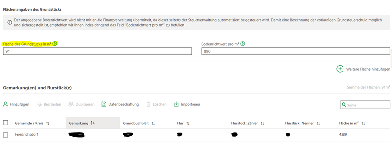

Hinsichtlich des Miteigentumsanteils ist die Fläche nochmal manuell umzurechnen und unter Grundstücke hier einzutragen:
In meinem Beispiel ist der Eigentümer mit 0,02 MEA an dem Grundstück beteiligt, welches 4389m² groß ist.
Aber Vorsicht, die Berechnungen aus GrundsteuerDigital stimmen nach meinen Erfahrungen bisher überhaupt nicht.

cha
504 Mal angesehen
Wenn man mit der Maus über das grüne Fragezeichen fährt, steht da in Klammern "anteilig", also unter Berücksichtigung der MEA.
Passt Ihre Berechnung denn?
