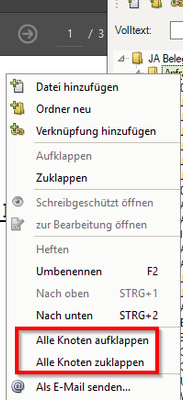

gibt es in der Vorgangsmappe DMS folgende Möglichkeiten:
1. Können die Überordner in einem Schritt alle zugeklappt werden, damit die Ansicht übersichtlicher wird?
Wir nutzen die Mappen vor Allem für interne Vorlagen, jedoch ist es ohne diese Funktion sehr unübersichtlich.
2. Können Dokumente sofort in der Vorgangsmappe DMS abgespeichert werden ohne dass man diese zuerst zwischenspeichern und dann hinein schieben muss?

zu Punkt 2) ja, das geht.
Sofern die Vorgangsmappe (VGM) schon angelegt wurde, kann z.B. alles per Drag and Drop dort reingezogen werden. Z.B. eine E-Mail, oder nur die Anlage der E-Mail, oder etwas aus dem Dateisystem usw.
Werden andere schon archivierte Dokumente dort reingezogen, entsteht standardmäßig eine Verknüpfung. Über kopieren/Einfügen können aber auch bereits abgelegte Dokumente als "echte Kopie" dort abgelegt werden.
Oder über den Menüpunkt "an DMS Dokument anhängen".
