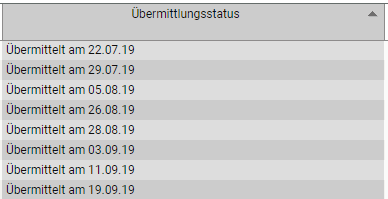

.... und wenn die Programmierer lieber dateveigenen Programmcode verwenden wollen, könnten sie mal die Programmierkollegen der Vollmachtsdatenbank fragen. Nach Beschwerden der Datevkunden aufgrund der Zeichen- statt Datumssortierung hat man das dort geschafft:
