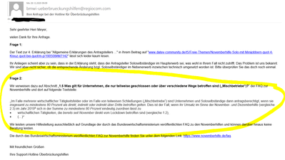

Das BmWi hat mir zu der Frage nun die folgende Antwort geschrieben und auf einen Mischbetrieb verwiesen....
