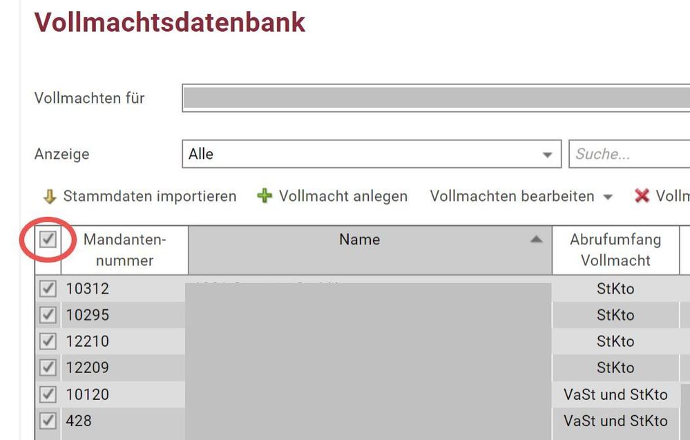

Für den Fall, dass diese Funktion noch nicht in der breiten Masse bekannt ist: Zwischenzeitlich ist es möglich, mit einem Klick für ALLE Vollmachten in der Vollmachtsdatenbank die elektronische Bescheidbekanntgabe massenweise zu aktivieren. Die Funktion wird nur für die Einträge angewandt, für die eine Empfangsvollmacht geschlüsselt ist.
Und so geht's:
  1. In der Vollmachtsdatenbank den Haken in der Überschriftszeile setzen:
  2. Auf "Vollmachten bearbeiten" klicken
  3. Dort auf "elektronische Bescheidbekanntgabe vergeben..." klicken
  4. Die Abfrage mit einem Klick auf "OK" bestätigen.
