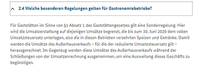

das steht leider so in den FAQ:
Stand meine ich auch schon immer drin. Hab mir leider damals noch keine Kopien der FAQs gesichert gehabt.
Die Rückfrage habe ich auch von der L-Bank bekommen. War aber kein Problem, da kein Außerhausverkauf stattgefunden hat.

 vielen Dank für die Rückmeldung. Dieser Punkt der FAQ ist mir bekannt.
 Wir haben bei allen Mandanten im Vergleichszeitraum nur die Umsätze zum vollen Steuersatz berücksichtigt.
 Eine Anrechnung der Umsätze des Außerhausverkaufs ist unterblieben-> wg 2.4 der faq….

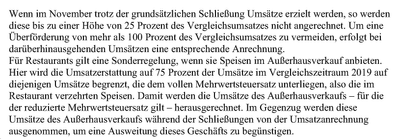

Diese Überkompensation stand nicht in den FAQ unter 2.1  und wurde jetzt rückwirkend reingebastelt. Ich stelle nachfolgend Ausschnitte aus den FAQ rein:
Stand 05.11.2020
Das ist nur eine Auswahl: Auch die Änderungen in 2021 und 2022 zeigen hierüber keine andere Aussage. Hier handelt es sich wohl um Anweisungen aus dem BMWK., also "Geld zurückholen auf Teufel komm raus".

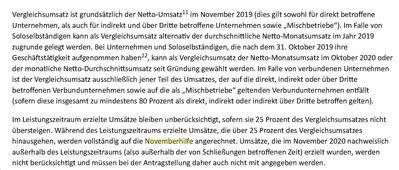

FAQ 25.11.2020
FAQ 10.12.2020
