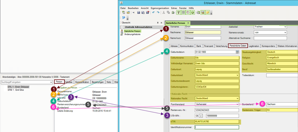

Sehr geehrter Herr Zedler,
die Schnellinfo "Aktenbeteiligte | Person" in Anwalt Notariat pro enthält dieselben Informationen wie die Schnellinfo "Aktenbeteiligte | Person" in Anwalt classic pro aus der Registerkarte "Persönliche Daten" des jeweiligen Beteiligten:
  1. Personenname
  2. Name kurz
  3. USt-IdNr.
  4. Geburtsdatum
  5. Rentenversicherungsnummer
  6. Bundesland.
Diese Einstellung wurde vom Stammdatendienst so vorgenommen. Das Geburtsdatum wird dort also angezeigt, aber leider nicht der Geburtsort und Familienstand. Das wird sich leider auch zur DVD 10.0 nicht ändern.
Welche weiteren Felder benötigen Sie noch in der Registerkarte "Person"? Dann könnten wir auf die Kollegen vom Stammdatendienst zugehen und fragen, ob eine Anzeige dieser zusätzlichen Daten möglich wäre (ggf. in einer eigenen Registerkarte) und wenn ja, mit welcher Programm-DVD.
Silvia Kubisch
Silvia Kubisch

Hallo Herr Zedler,
das werde ich an die Entwicklung weitergeben. Welche SteuerID ist gemeint? Die Identifikationsnummer, Steuernummer oder die eTIN.? Die Identifikationsnummer wird nämlich bereits in der Schnellinfo ausgegeben, ich hatte im Screenshot nur keine, weil ich auf die Schnelle keine valide Nummer gefunden hatte. Dann wären es nur noch die restlichen 4 Merkmale.
Silvia Kubisch
Silvia Kubisch
