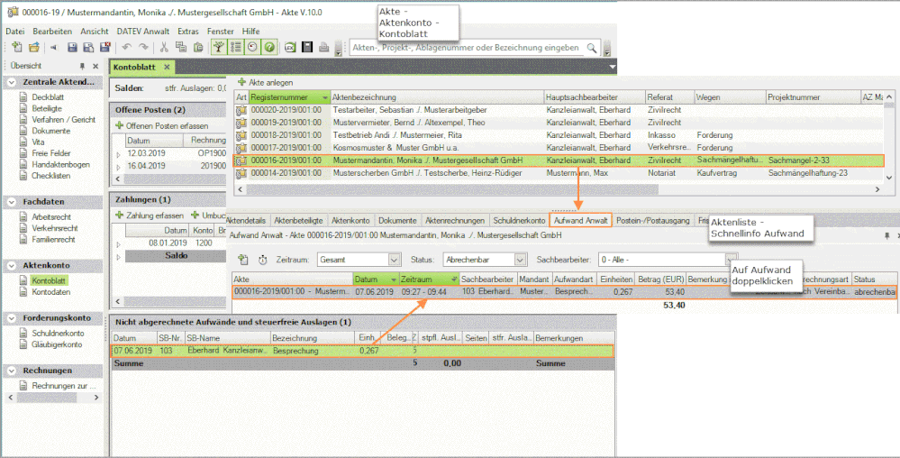

aus dem Aktenkonto der Akte können Sie nicht direkt den zugehörigen Aufwand aufrufen.
Den richtigen Aufwand finden Sie m. E. am schnellsten in der Schnellinfo Aufwand Anwalt der betreffenden Akte:
Dort sehen Sie auf einen Blick alle Aufwände zur Akte und können in den Listen Zeitraum, Status (z. B. nur abrechenbare Aufwände anzeigen) und Sachbearbeiter des Aufwands auswählen.
Von hier aus können Sie den Aufwand per Doppelklick öffnen und berichtigen.

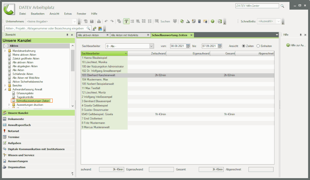

Sie können eine Summierung der Einheiten unter Unsere Kanzlei | Akten | Aufwanderfassung Anwalt | Schnellauswertung Zeiten erhalten.
Erfassungsliste, Tageskontrolle und Schnellauswertung Zeiten für die Aufwanderfassung
