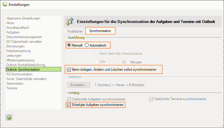

haben Sie die Sofortsynchronisation der Aufgaben mit Microsoft Outlook eingeschaltet (Extras | Einstellungen | Outlook-Sychnronisation | Synchronisation | Ausführung: Manuell oder Automatisch | Umfang: Erledigte Aufgaben sychnronisieren)?
Sofortsynchronisation aktiviertSofortsynchronisation aktiviert
In diesem Fall kann es dann zu dem Fehler kommen, wenn Sie eine Aufgabe öffnen und Änderungen vornehmen und sofort - ohne vorher zu speichern auf "Aufgabe erledigen" klicken. In diesem Fall kommen sich die Synchronisation mit Microsoft Outlook und der Aufgabenliste in die Quere.
Dieser Fehler wird mit DATEV-Programme 14.0 behoben (voraussichtlich 04.09.2020).
Es gibt dafür einen Workaround:
Für schon erledigte Aufgaben, die immer wieder in der Liste erscheinen:
Betroffene Aufgaben suchen (mit einem individuellen Filter über erledigte Aufgaben), mit Mehrfachmarkierung reaktivieren und erneut erledigen.
Für zukünftige Erledigungen
Erst die Änderungen in der Aufgabe speichern, bis die Synchronisation fertig ist (kleines Popup-Fenster erscheint dann), dann auf Aufgabe erledigen klicken.
Bitte entschuldigen Sie diesen Fehler und den damit verbundenen Mehraufwand.

Hier ein Screenshot von den Einstellungen bei mir. Es wird scheinbar nicht synchronisiert. Zumindest nicht erledigte WV. Und die RA-WV werden nur erledigt, niemals gelöscht.
