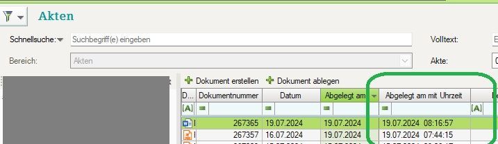

für die Lösung der Variante 2 bleibt nur der Gang durch die "Nachrichtenhistorie" der jeweiligen Akte.  Der ist leider nicht durchsuchbar.   Allerdings gibt es eine Möglichkeit, den Suchzeitraum zu begrenzen.
In der Dokumentenliste (leider nicht in der Schnellinfo) lässt sich die Spalte "Abgelegt am mit Uhrzeit" einblenden.  Das ganze sieht dann so aus:
Damit lässt sich der "Suchzeitraum" sehr präzise eingrenzen.

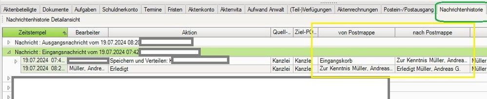

Die gewünschten Informationen finden sich ebenfalls in der Nachrichtenhistorie.  Dort gibt es die Spalten "von Postmappe" und "nach Postmappe", Sie können darüber den Lebensweg des Dokuments in der Kanzlei nachvollziehen,  incl. des "Übeltäters" der weisungswidrig unterwegs war.
Im Beispielsfall ist der "Lebensweg" des Dokuments kurz.  Im Eintrag "nach Postmappe" muss das betreffende Dokument zu finden sein.
