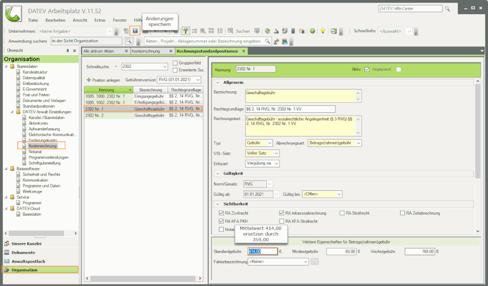

diese Option hatten wir leider beim Gebührenupdate 2021 leider übersehen. Wir werden das für ein nächstes Gebührenupdate berücksichtigen und darüber diese Schwellenbeträge anpassen.
Sie könnten bis dahin den Schwellenbetrag in der Gebühr anpassen:
Im DATEV Arbeitsplatz unter Organisation | DATEV Anwalt Einstellungen | Kostenrechnung auf Alle Rechnungsstandardpositionen doppelklicken.
Im Arbeitsblatt Rechnungsstandardpositionen in der Liste Gebührenversion RVG (01.01.2021) wählen.
Im Feld Schnellsuche Suchbegriff erfassen, z. B. die Kennung der Gebühr, z. B. 2302.
Auf die Gebühr doppelklicken. Im rechten Bereich werden die Einstellungen der Gebühr angezeigt.
Im Bereich Weitere Eigenschaften für Wert(rahmen)gebühr im Feld Standardgebühr den Wert 414,00 durch 359,00 ersetzen.
Im Menü in der Symbolleiste auf das Disketten-Symbol  (Speichern) klicken.

Super, danke für die Hilfe Frau Kubisch!
Die Schwellengebühr von 359 € wird nun berücksichtigt.
