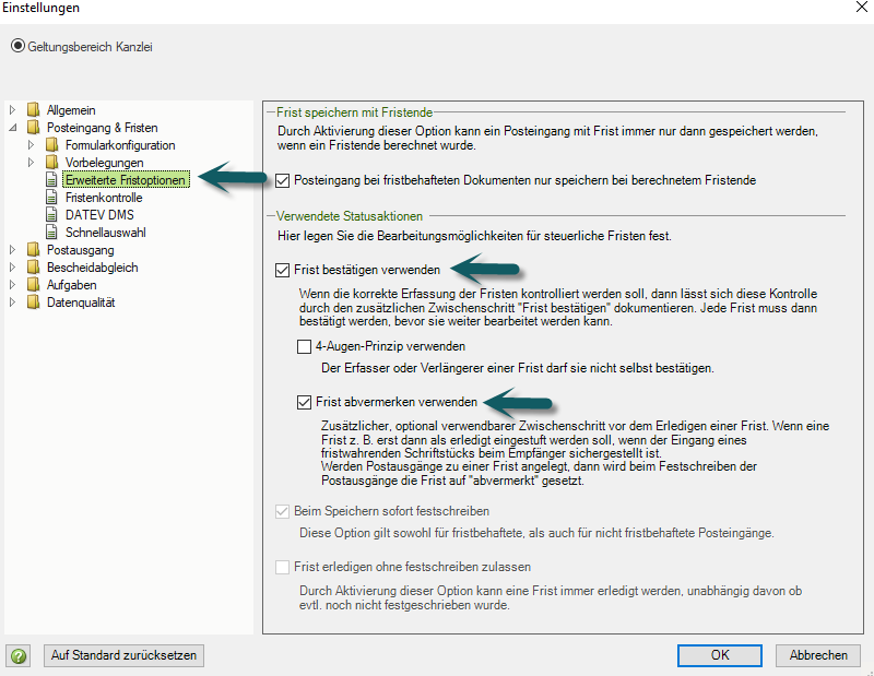

Hallo Herr Lorenz,
sofern Sie in den Einstellungen des Programmteils Post, Fristen und Bescheide die erweiterten Fristoptionen entsprechend eingestellt haben, können Sie in den Übersichten die benötigten Spalten zusätzlich auswählen:
Die Fristoptionen (Beispieleinstellungen) finden Sie in den Einstellungen:

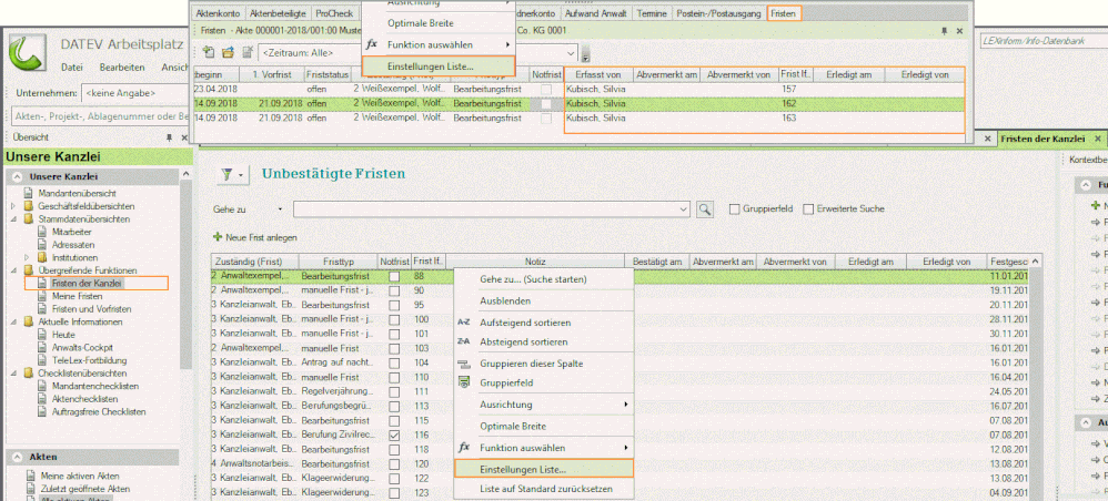

Hallo Herr Lorenz,
die von Herrn Wielgroß vorgeschlagenen Einstellungen können Sie auch in der Schnellinfo "Fristen" unter den Aktenlisten vornehmen und unter Unsere Kanzlei | Übergreifende Funktionen | Fristen der Kanzlei. Dazu wählen Sie im Listenkopf "Einstellungen Liste..." und aktivieren die entsprechenden Kontrollkästchen. Die Spalten werden dann eingeblendet und befüllt.
