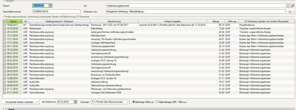

Ich muss dieses alte Thema leider noch mal pushen.
Das AG Hamburg schreibt mir mit Verweis auf Entscheidungen des LG Essenm LG Trier, LG Braunschweig, LG Hannover und LG Bad Kreuznach, dass das Formular komplett ausgefüllt werden muss. Eine Forderungsaufstellung dürfe nur zur näheren Erläuterung beigefügt werden.
Dem liegt ein Antrag auf PfüB zugrunde. Das Schuldnerkonto beinhaltet einen Hauptforderung und keine Zahlungen. Es sind noch ein paar Vollstreckungskosten aufgelaufen. DATEV hat hier aber die Seite 3 nicht auchsgefüllt, sondern "nur" ein Forderungskonto gedruckt. Da kann ich das AG schon verstehen.
Ich werde die Seite 3 nun von Hand ausfüllen müssen, da DATEV diese nicht ausfüllen will. Für Anregungen zur Erleichterung bin ich dankbar.

rahayko
Nachricht 6 von 8
1001 Mal angesehen
Hallo Herr Kollege,
vielen Dank für die Antwort. Ich werde das PfüB dennoch von Hand ausfüllen, da ich schlachte Erfahrungen mit "noch mal neu machen" im Nachhinein habe.
Was den Kostentyp angeht, kann ich keinen "Fehler" finden:
Viele Grüße aus dem Norden!
DE.BRAK.455397c6-75a8-4428-af24-5b6e2e3716de.ead6

rahayko
Nachricht 8 von 8
959 Mal angesehen
Hallo Herr Kollege,
ein Schlüssel mit der Bezeichnung "Formular.PfÜB.Aufstellung" gibt es bei uns gar nicht.
Aber ich denke, das Problem gefunden zu haben. Die Schuldnerin hat vollständig auf die Hauptforderung gezahlt. Diese wird also nicht mehr geltend gemacht. Das hatte ich übersehen.
M.E. kann man aber trotzdem alles in der Seite 3 unterbringen und braucht dafür keine Anlage.
