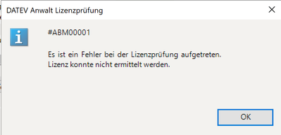

Bei einem meiner Anwälte ist von gestern auf heute der Zugriff auf das Anwaltspostfach bei Datev nicht mehr möglich. Datev gibt zwei Fehlermeldungen raus, eine mit dem Fehlercode #ABM00001 und eine mit dem Fehlercode #APO00016. Anscheinend gibt es keine Zertifikate.
Jemand eine Idee, wo das Problem liegt? Unsere IT arbeitet am besten, wenn man schon mit Lösungsansätzen um die Ecke kommt...

A prospros - wenn Sie Rückmeldung zu einem Fehler benötigen, brauchen wir und andere Anwender immer den vollständigen Fehlertext (inklusive der ja schon genannten Fehlernummer).

Das ist leider grundsätzlich auch mein Problem, weil mir immer nur gesagt wird "das funktioniert nicht", "da ist ne Fehlermeldung" aber niemand Screenshots macht und an mich weiter gibt. Danach heißt es dann immer "oh nee, die habe ich weggeklickt" 😤
Ich versuche einen Screenshot zu bekommen. Allerdings ist der betreffende Anwalt gerade außer Haus...

Kommen diese Fehler nur im Anwaltspostfach, sonst können Sie mit DATEV Anwalt classic arbeiten?
Ihre IT müsste sich mit beiden Fehlermeldungen beim Programmservice melden, da scheint tatsächlich etwas mit Ihren Lizenzen / Lizenz-Manager nicht zu stimmen. Das müssen wir uns direkt auf den betroffenen Arbeitsplätzen anschauen.

Ich habe jetzt doch eine Idee, woran es liegen könnte. Wahrscheinlich haben Sie DATEV Anwalt classic 12.26 oder 13.11 (Service-Release, 01.09.2022) installiert.
Mit dieser Version wurde u. a. die Lizenzprüfung für DATEV Anwalt classic bei Aktionen im Anwaltspostfach vervollständigt und verbessert. Bisher wurden z. B. für einige Aktionen keine DATEV Anwalt classic Lizenzen gezogen, z. B. beim Öffnen des Ein- und Ausgangskorbs und den Postmappen. Vielleicht konnten deshalb bei Ihnen mehr Nutzer mit dem Anwaltspostfach arbeiten, als Sie DATEV Anwalt classic Lizenzen haben.
Sie müssen daher die aktuelle Anzahl der DATEV Anwalt classic Netzlizenzen prüfen. Mit der Anzahl der Netzlizenzen legen Sie den maximalen zeitgleichen Zugriff auf dieses Produkt fest.

Das habe ich weiter gegeben. Es ist nicht unwahrscheinlich, dass es tatsächlich daran liegen könnte.
Unser ITler ist informiert und kümmert sich.

Problem soll mit Service Release 13.12 (29.09.) behoben sein.
https://apps.datev.de/help-center/documents/1025194
