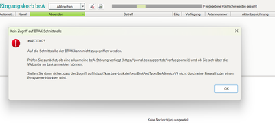

gibt es gerade Probleme bei der Verbindung zum beA? Im beA-Webclient habe ich keine Probleme.

Guten Morgen Frau Nutsch,
liegt wohl hier nicht an der BRAK, weil ich im Webclient direkt ja die Nachricht abrufen konnte. Ich bekomme im DATEV-Anwaltspostfach keine Verbindung her. Ich habe es schon einige Male versucht, die Verbindung getrennt, den Eingangskorb geschlossen etc. pp. Ich habe es gerade nochmal versucht und wieder diese Meldung:
erhalten.
Die Störungsmeldungsseite der BRAK kenne ich, danke!
J. Y.

Dann hilft nur, den den DATEV Arbeitsplatz inkl. DATEV Anwalt classic auf den aktuellen Installationsstand zu bringen:
Neue XJustiz-Version 3.6 verpflichtend ab 30.04.2026
Zum Stichtag 30.04.2026 ändert sich der Aufbau des XJustiz-Strukturdatensatzes (Datei XJustiz_nachricht.xml) von XJustiz-Standard Version 3.5 auf XJustiz-Standard Version 3.6. Die beA-Schnittstelle im Anwaltspostfach in DATEV Anwalt classic wurde deshalb bereits jetzt so auf die aktuelle Version angepasst, dass sie ab dem Stichtag die neue Version verwendet.
Sie müssen das Service-Release DATEV Anwalt classic 16.42 spätestens am 30.04.2026 installieren, damit Sie weiterhin beA-Nachrichten versenden können.
Bitte setzen Sie sich mit Ihrem Systempartner in Verbindung.

Dieses Service-Release (16.42) ist mit aktuellen Rechten im Installationsmanager nicht verfügbar. Ich habe das gleiche Problem mit Stand 16.41 ...
Der Installationsmanager hält nur die aktuellsten Versionen bereit.  Aktuell ist die Version 16.46 vom Mai 2026.
Da für heute (ab 18:00 Uhr) neue Service-Releases angekündigt sind, sollten Sie sich überlegen, ob es nicht zielführender ist, unmittelbar den aktuellen Stand zu installieren.
