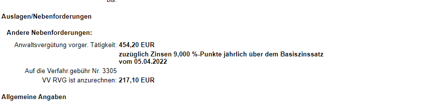

Wir versenden seit Januar 2022 unsere Mahnbescheide via beA. Bei der Beantragung des Mahnbescheides bekommen wir regelmäßig Monierungen, daß von uns der Minderungsbetrag Nr. 3305 nicht angegeben worden ist. Leider erschließt sich uns jedoch nicht, wie wir diesen Betrag eintragen können.
Zu unserer Vorgehensweise:
Unsere außergerichtlichen Gebühren werden im Schuldnerkonto (Buchung anlegen, dann Buchungsart Neben-/Kostenforderung, dann Rechtsanwaltsgebühren) im Schuldnerkonto errechnet und eingebucht. Bei Beantragung des Mahnbescheides erkennt das Programm, daß eine außergerichtliche Gebühr gebucht wurde und als Nebenforderung/Kostenforderung geltend gemacht wird.
Unter der Rubrik "RVG/GKG" nimmt das Programm auch die Anrechnung bei der Gebühr Nr. 3305 vor, ohne jedoch im Mahnbescheid den sich hieraus ergebenen Minderungsbetrag (der Nettobetrag, der auf die Gebühr Nr. 3305 angerechnet werden muss) entsprechend einzutragen.

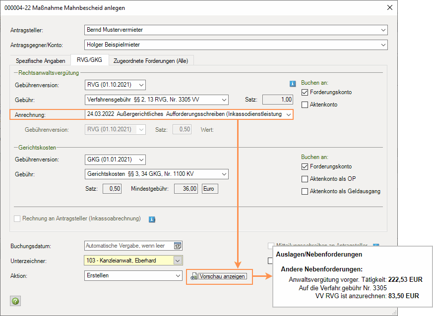

Den Minderungsbetrag berechnet und übernimmt das Programm normalerweise automatisch.  In der Klarschriftvorschau des Mahnantrag müsste es dann so aussehen:
In der Maßnahme sieht es so aus:
Wenn die Daten vergleichbar bei Ihnen erfasst wurden, müssten die Informationen auch im Mahnantrag landen. Voraussetzung ist, dass Sie mit der aktuellsten Version von Anwalt classic arbeiten. Es gab vor einigen - wenn ich mich richtig erinnere - Monaten eine technische Änderung bei den Vorgaben, wie die Daten an die Mahngerichte zu übermitteln sind. Die Änderungen sind im Programm eingepflegt, müssen aber natürlich installiert werden.
Wenn die Vorschau des Mahnantrags diese Nebenforderung nicht anzeigt, die Software aktuell ist, scheint der Fehler irgendwo im System zu liegen.  Dann müssten Sie entweder nochmals genauer berichten, oder einen Servicekontakt eröffnen.

Guten Tag, @Blackpowder59382 ,
Ihr Vorgehen klingt korrekt. Wie Herr Müller schon schreibt, können Sie den Inhalt des Mahnbescheids in der Klarschriftvorschau prüfen. Dazu klicken Sie neben der Liste Aktion auf den Link Vorschau anzeigen.
Wenn diese Anrechnung in der Klarschriftvorschau fehlt, müssen wir uns das bei Ihnen per Fernbetreuung anschauen. Dann senden sie uns bitte einen Servicekontakt.
