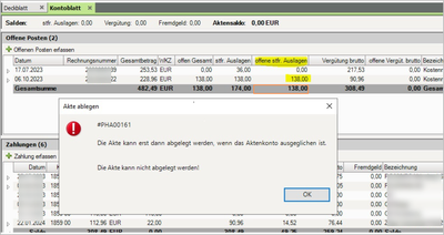

Da würde ich mich gerne kurz dranhängen wollen, allerdings besteht das Problem bei uns bei einer Akte wo alles auf 0,00€ steht, woran kann das liegen und wie können wir das beheben? ( Screenshot im Anhang)

Siehe mein Beitrag hier. Der Fehler tritt häufig dann auf, wenn im Bereich Offene Posten der Saldo zwar 0 ist, aber in der Spalte offene stfr. Auslagen noch ein Betrag offen ist.
Mögliche Lösungsidee ist dann: Wenn die Auslagen nicht mehr als Zahlungseingang zu erwarten sind und auch nicht mehr weitergeleitet werden müssen, erstellen Sie eine Gutschrift über den offenen Auslagenbetrag.
Anleitung:  Offene Posten im Aktenkonto ausgleichen

Aber die stfr. Auslagen sind ja auch auf 0, deswegen hatte ich den Screenshot mit angehängt.
Alle Felder sind auf 0,00.

Dort sieht man aber die einzelnen Spalten im Bereich Offene Posten nicht. Wenn z. B. im oberen Bereich - also in der Liste Offene Posten - die Spalte offene stfr. Auslagen nicht als Gesamtsumme 0,00 EUR ist, sondern dort ein anderer Betrag steht, verhindert das die Ablage der Akte.

Vielen Dank hab es gefunden 🙂
