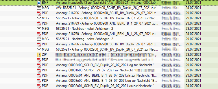

Kleine Umfrage, wie folgendes Problem in den einzelnen Kanzleien gelöst wird:
Gerade im Zusammenhang mit beA ergibt sich bei mir in der Dokumentenübersicht ein kaum zu überblickendes Wirrwar.
Klar ist, dass alle Dokumente zur Akte gespeichert werden müssen, weil man sie im Zweifel braucht (auch Signaturprüfungen etc.). Allerdings treten dadurch zahlreiche Redundanzen auf (beA-Posteingang wird per E-Mail an MDT weitergeleitet - schon hat man die Dokumente doppelt). Dazu kommt die uneinheitliche und kryptische Bezeichnung der Anlagen bei beA-Versand durch die Gerichte.
Die Aufteilung in Ordner ist nicht wirklich komfortabel, da z.B ein beA-Posteingang nur einheitlich einem Ordner zugeordnet werden kann (so kann ich also nicht zwischen Schriftsätzen, Anlagen und Signaturprüfungen differenzieren - oder habe ich die entsprechende Funktion bisher nicht gefunden?). Die händische Umbenennung der eingehenden Dateien ist ebenfalls schwierig.
Ein einfacher Sachverhalt (Posteingang per beA, Weiterleitung an Mandanten zur Stellungnahme) sieht dann beispielsweise so aus:
Wie gehen Sie mit diesem information overkill um?

Das Kommunikationspaket hilft an dieser Stelle sehr gut weiter.
Wir haben den Informationsoverkill dadurch "eingedämmt", dass bei
beA-Nachrichten:
Beim Eingang: Alle Dateien die kein Schriftsatz, Verfügung, Titel, Protokoll sind, in der Zusammenfassungs-pdf landen, die dann in einem gesonderten Ordner landet, der ausgeblendet werden kann.
beim Versand:  die ZIP-Datei landet im gleichen Ordner wie die Zusammenfassungs-pdf
Die eigentliche Arbeit ist die Bezeichnung der Dateien mit Namen, die deren Inhalt beschreiben.  Hierzu gibt es nur den Automaten vor dem Bildschirm.  Technische Lösungen die dies zuverlässig erledigen habe ich noch keine gesehen. 🙄
E-Mail-Nachrichten:  werden
im Versand: ohne gesonderte Anhänge abgelegt
eingehend:  Findet sich in der Nachricht selbst nichts relevantes wird diese bereits im Posteingangskorb gelöscht und nur die Anlage zur Akte gespeichert. Ansonsten landet beides in der Akte.
Das Kommunikationspaket bietet hierzu wunderbare Ablage und Verschlagwortungsregeln.  Damit lassen sich Nachrichten zumindest nach Hauptnachricht und Anlagen wunderbar aufgliedern und gesondert ablegen; allein wegen dieser Funktionen lohnt sich das Zusatzpaket.
In der Postmappe selbst nutze ich persönlich die Gruppierfunktion und sortiere dort die Nachrichten nach Aktennummern.

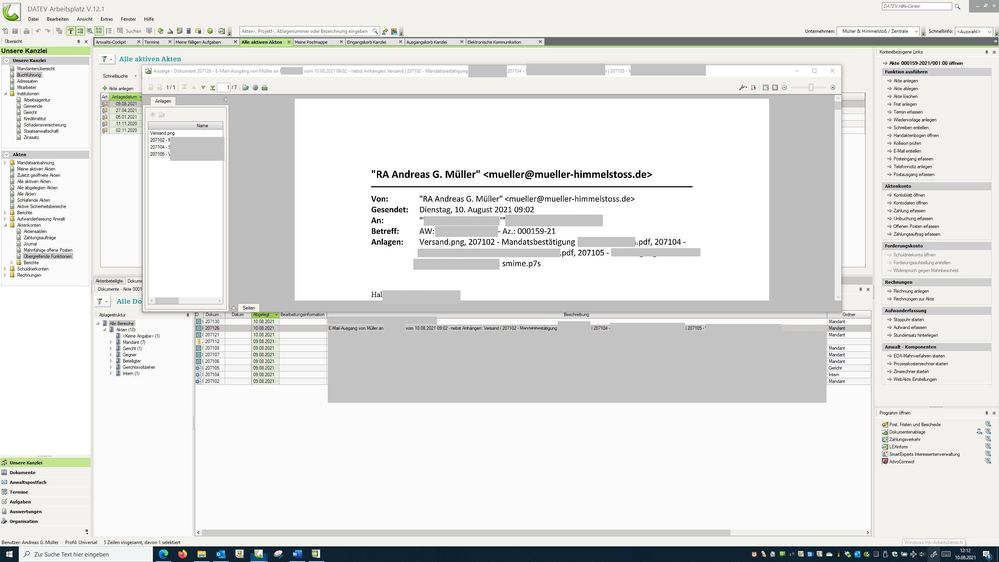

Versandte E-Mails ohne Anlage speichern halte ich für problematisch, da man im Zweifel so nicht nachweisen kann, was man tatsächlich an den Mandanten geschickt hat. Ansonsten: kann man das irgendwo als generelle Regel definieren oder muss man das jedesmal händisch machen?

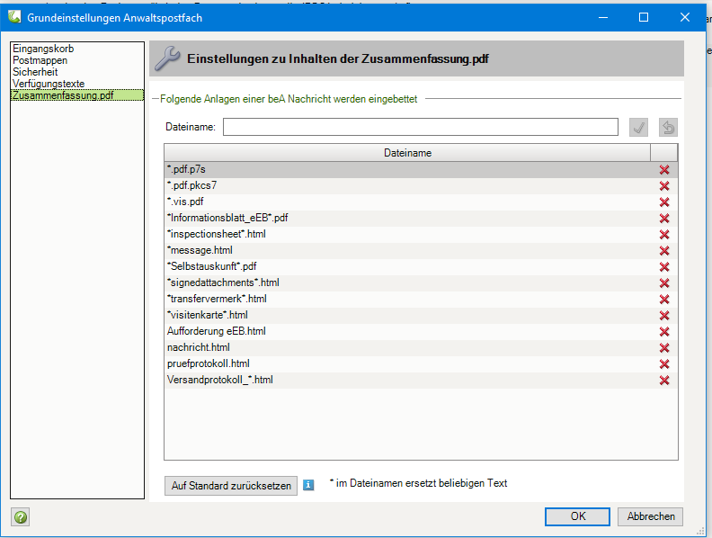

Soweit beA-Nachrichten aus standardisierten Textbezeichnungen bestehen kann als Regel definiert werden, dass diese Dateien in der Zusammenfassung.pdf landen.  Dabei kann auch mit Platzhaltern gearbeitet werden.  Bei uns sieht die Einstellung wie folgt aus:
Sämtliche dieser Dateien landen automatisch in der Zusammenfassung.pdf; stehen dort fals notwendig zur Verfügung, belasten aber die DokAblage nicht.
Da die Zusammenfassung.pdf von als "Hauptbestandteil" einer beA-Nachricht definiert wird nutze ich diesen Umstand um diese an einem Ort abzulegen, der mich bei der täglichen Arbeit nicht stört.
in der Regel bleiben bei einer durchschnittlichen beA-Nachricht dann nur noch die gerichtliche Verfügung, der Schriftsatz des Kollegen und die Anlagen zum Schriftsatz übrig.  Da ich mir angewöhnt habe diese Dateien mit sprechenden Bezeichnungen zu versehen; beginnt ab diesem Zeitpunkt die Handarbeit, die ich selbst ausführen muss; zugleich kann ich dann die jeweiligen Dateien/Dokumente notfalls noch manuell in andere Register/Ordner verschieben.
Eine versendete Mail wird bei uns so abgelegt (Daten geschwärzt).  Damit sollte ein Nachweis jederzeit zu führen sein.  Die Einstellungen hierzu lassen sich im E-Mail-Tool definieren.
