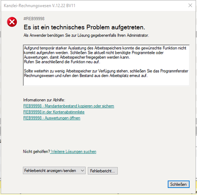

Nun ist es aber so, dass ich seit gestern ständig beim weiter klicken diese blöde Meldung, das ein technisches Problem aufgetreten ist, bekomme. Dann muss ich das Belege buchen schließen und wieder öffnen um weiter machen zu können. Das ist nicht lustig bei jeder fünften Buchung.
Jetzt muss ich wirklich ganz dumm fragen:
Ist damit mein Arbeitsspeicher an meinem PC gemeint, oder welcher?
Und wenn mein Arbeitsspeicher gemeint ist, ist es dann möglich, dass mein Arbeitsspeicher die Hufe hoch machen will, da das vorher noch nie aufgetreten ist.
Es kommt darauf an ob an einem Einzelplatz gearbeitet wird oder an einem Terminal Server.
Irgandwann ist der Speicher voll.
Der Weg zur Lösung:
  1. Füllstand der Festplatte prüfen.
    Im Explorer auf "Lokale Festpfallte C:" gehen und mit Rechtsklick "Eigenschaften" auswählen. Ist der freie Speicher nahe oder gleich 0 wäre der Klick auf "Bereinigen" sinnvoll. Je mehr hier freigeschaufelt wird bessert die Lage.
    Erklärung: Jedes Windows System hat eine Auslagerungsdatei, hier werden im Moment nicht benötigte Teile des Hauptspeichers abgelegt um im RAM Platz zu schaffen. Ist die Festplatte voll kann diese Auslagerungsdatei nicht mehr vergrößert werden und es kommt zu dem Timeout.
    Langfristig sollte eine größere Festplatte in Betracht gezogen werden oder eben aufräumen, der Cache des Browsers ist gerne ein Überltäter, auch der Downloadordner kann da recht ordentlich füllen und der Papierkorb sollte, wie im realen Leben auch, gelegentlich geleert werden.
  2. Der Hauptspeicher ist für die geöffneten Programme zu klein.
    Hier testweise die nicht benötigten Programme schließen. Auch mal in den Diensten nachsehen ob sich da noch Programme tummeln, die schon lange nicht mehr benutzt werden aber Hilfsdienste nicht deinstalliert haben.
  3. Wenn alles nicht hilft müssen Werkzeuge ran.
    Ein guter Einstieg sind die MS Power Toys mit denen der Speicherverbrauch recht detailliert analysiert werden kann. Leider häufig Kommandozeilenprogramme.
DATEV ist hier ausnahmsweise Opfer, nicht Täter.
Rechtsklick auf die Uhr -> TaskManager -> zweiter Reiter "Leistung" verrät mehr.
