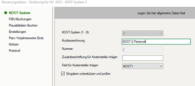

Ich habe nun sämtliche Videos und Infos durch, aber keine Antwort gefunden und hoffe auf Eure Hilfe.
In der Fibu soll  mit 2 Kost-Systemen gearbeitet werden.
Eingabe soll immer über das Feld Kost 1 im Buchungssatz erfolgen.
Kost System 1 gab es bereits. Kost System 2 ist neu angelegt.
Welche Einstellung muss ich vornehmen, damit ich in der Buchungszeile,
im Feld Kost 1,
die Kostenstellen vom jeweils eingestellten Kost-System angezeigt bekomme?
Einstellung:
Ich habe herausgefunden, dass mir nur das Kost-System im Buchungssatz angezeigt wird,
dass in der Einstellung den Haken "Eingaben unterstützen und prüfen" hat.
Der Haken kann nicht in beiden Systemen gesetzt werden.
Vielen Dank für Eure Hilfe

Hallo @nadine_,
Sie können in mehreren KOST-Systemen in den Stammdaten | Steuerungsdaten das Kost-Feld1 einstellen.
Die KOST-Prüfung kann nur auf eines der beiden KOST-Systeme gesetzt werden.
Bei weiteren Fragen zu den KOST-Systemen und KOST-Feld1 und KOST-Feld2.
Schicken Sie uns einen Servicekontakt an Kostenrechnung. Wir setzen uns mit Ihnen in Verbindung.
