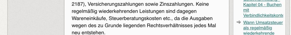

Wareneinkäufe sind keine regelmäßig wiederkehrende Betriebsausgaben
laut LexInform 5305502

Beim immer gleichen Lieferanten ?  Da bin ich mir ziemlich sicher dass der BFH dies sogar entschieden hat, dass
regelmäßig wiederkehrend 2 oder 3 mal p.a. heißt.
Noch schlimmer das Bsp. Steuerberatungskosten- ich habe mit allen lfd. Fibu Mandanten einen Vertrag , der via rechnungsstellung regelmäßig wiederkehrt. Habe ich auch schon zigmal in der Betriebsprüfung gehabt und hier wird immer konsequent die 10 Tages Regelung angewendet und von der finanzverwaltung anerekannt.
