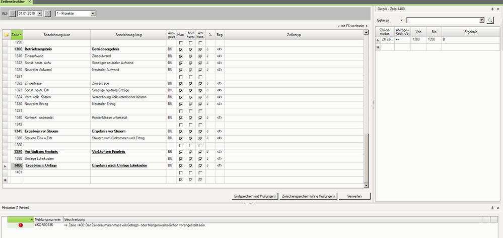

ich habe eine Umlage angelegt und diese wird auch korrekt aufgelöst bzw. umgelegt.
Danach habe ich die Zeile "Ergebnis nach Umlage" erstellt und wollte das vorläufige Ergebnis mit der Umlage addieren.
Es folgte die Fehlermeldung #Kor00136 Der Zeilennummer muss ein Betrags- und Mengenkennzeichen vorangestellt sein.
Wo denn, bitte?

im rechten Bereich gehört vor die Zeilennummern jeweils ein "B", wenn Sie mit Beträgen rechnen wollen (oder ein "M" wenn mit Mengen gerechnet wird).
