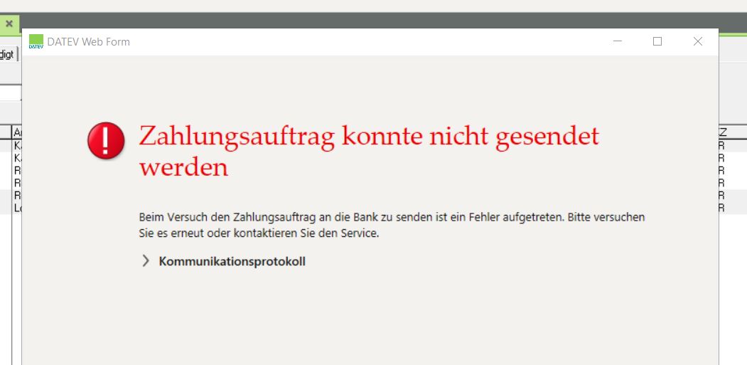

ich kann seit heute nichts mehr machen mit HBCI PIN/TAN aus Zahlungsverkehr 7.91 mit finAPI Schnittstelle.
Es kommt immer zur TAN Abfrage und dann erhalte ich die Meldung, dass der Zahlungsauftrag nicht an die Bank übertragen werden konnte. Ich habe alle Varianten probiert Einzel und Sammel, Lastschrift und Überweisung, Automatisch erstellt oder manuell, mit Termin oder ohne. Immer die gleiche Meldung und man solle ins Kommunikationslogbuch schauen, in dem aber nichts steht. Datev meldet man ordnungsgemäß verarbeitet und mal nicht.
Habe mir sogar zwischen meinen zwei Banken Geld transferiert zu Testzwecken. Nichts geht.....
(DKB und HVB)
Woran liegt das?

Also ich habe ein Rückruf von der Datev erhalten:
Alle meinen Zahlungen sind von der Bank heute ausgeführt.
Der Fehler ist schlicht Browser basiert und nur mit/im Internet Explorer.
Wenn die Meldung kommt und offen ist, kann man F2 drücken, dann öffnet sich oben eine Adressleiste mit kleinen Bedienpfeilen links daneben. Hier geht man einmal zurück (nach links) und kopiert die angezeigte Internetadresse. Dann öffnet man Google Chrome und fügt die Adresse dort ein und drückt Enter. Und schwupp erhält man die Meldung, dass die Zahlung ausgeführt ist.

Eben hatte ich das selbe Problem, wenn man F2 drückt kommt eine Adressleiste, aber das ist nicht der IE, sieht nach etwas anderem aus.
Ich bin dann immer bisschen vor und zurück gesprungen (ähnlich in Chrome) und irgendwann kam die Meldung, dass alles geklappt hat. Sieht für mich ein bisschen so aus, dass zuerst ein Fehler zurückgemeldet wird, weil das Ergebnis noch nicht vorliegt.

Update: Die Meldungen sind nach wie vor entweder grau ohne Text oder melden Fehler, inzwischen auch zuverlässig mit dem F2-Taste Trick.... Das ZV-Programm meldet okay, wenn es fertig gerödelt hat.
Ich muss alles, was wichtig ist, telefonisch bei der Bank überprüfen bzw. täglich kontrollieren ob alles weg ist.
Dazu ignoriere ich konsequent (notgedrungen) die finAPI Übermittlungsmeldung - muss ich ja. Vielleicht kann man die jetzt nachdem sie seit 3 Monaten nicht funktioniert mal ausschalten???
