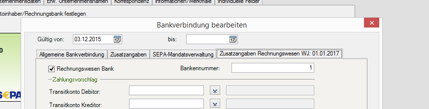

wenn Sie in den Stammdaten doppelt auf die Bank klicken, sollte dieses Fenster aufgehen:
Bei Ihnen nicht?

Ich arbeite mit Rechnungswesen Pro V 5.3. Leider ist es bei mir nicht genau so.
Habe aber den Haken bei Zusatzangaben  gesetzt.

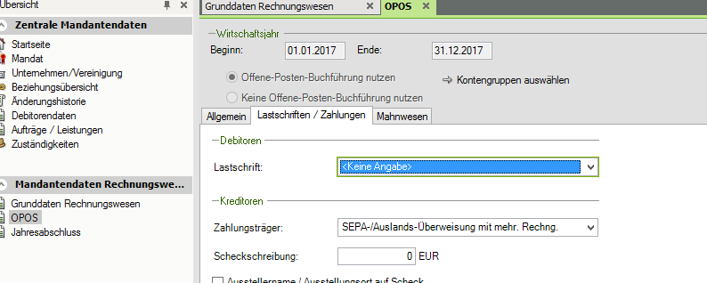

Sie können das auch für alle Kreditoren übergreifen einstellen. Stammdaten | Mandantendaten | Mandantendaten Rechnungswesen | OPOS:

wenn Sie im Rechnungswesen über das Menü Stammdaten die Mandantendaten öffnen, sollten Sie auf der linken Seite in der Übersicht auch OPOS angezeigt bekommen.
In dieser Tabe muss Offene-Posten-Buchführung nutzen aktiviert werden. Nur wenn Sie OPOS nutzen, können Sie Zahlungen aus Rechnungswesen erzeugen.
Wenn Sie Rechnungswesen compact haben, dann geht das gar nicht.

die übergeordnete Einstellung greif nur für neu angelegte Kreditoren.
