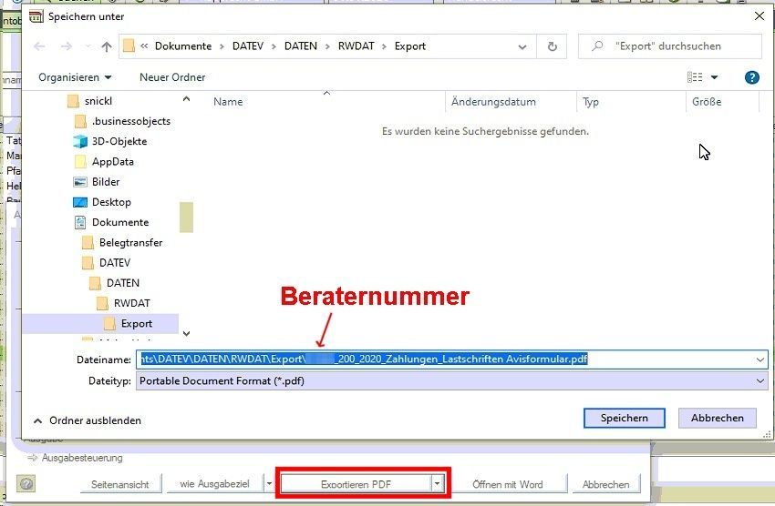

seit dem Update DVD 14 hat sich der Dateiname der Ausgabe PDF geändert, welche bei der Ausgabe der Zahlungs Avise per E-Mail verschickt wird. An der gekennzeichneten Stelle stand bisher unsere Beraternummer. In den Einstellungen für das Avis Formular habe ich keine Möglichkeit gefunden diesen Dateinamen anzupassen.
Habe ich hierbei den Punkt für Einstellungen einfach übersehen, oder passiert dies an anderer Stelle?
Danke für Tipps zur Abhilfe

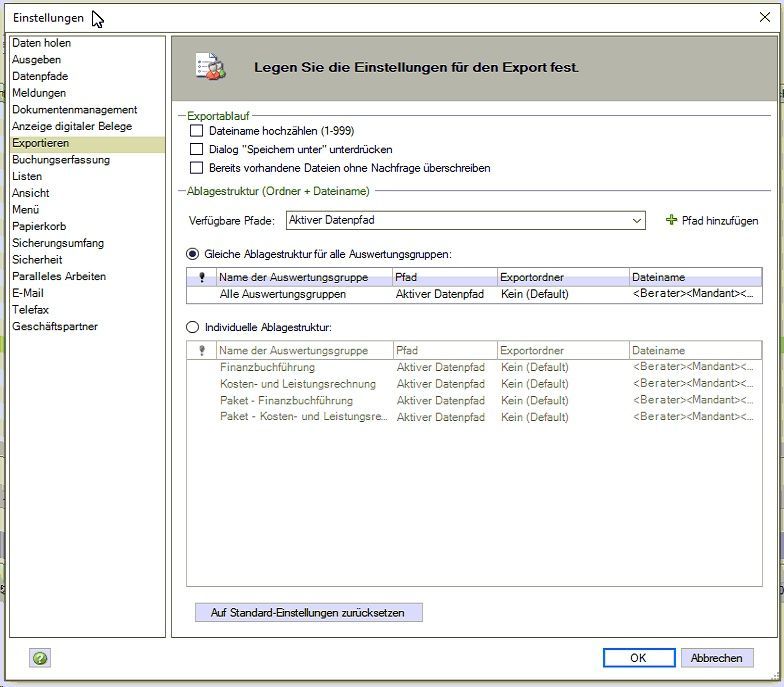

Unter Extras | Einstellungen | Exportieren können Sie u.a. für den Dateinamen Einstellungen treffen.

vielen Dank für Ihre Antwort. Die Einstellungen unter dem von Ihnen genannten Punkt, müssten meinem Verständnis nach richtig gesetzt sein. Es ist ausgewählt dass im Dateiname Beraternummer, Mandant, Datum usw. verwendet wird
Wenn ich dann bei der Ausgabe der Zahlungsavise dies über "Exportieren PDF" mache, wird der PDF Dateiname auch richtig erzeugt.
Wenn ich hierbei aber den E-Mail Versand nutzen möchte und dies über den Button "wie Ausgabeziel" starte, werden die E-Mail verschickt und das Avis im PDF Format im Anhang beigefügt. Dann sieht der Dateiname bei identischen Einstellungen wieder so aus, und hier an dieser Stelle möchte ich auch die Berater- und Mandantnummer im Dateinamen haben. Ist dies irgendwie möglich, oder übersehe ich dabei etwas. Bis vor dem 14 Update hat es funktioniert, von einer manuellen Änderung ist nichts bekannt.

Der Aufbau des Dateinamens hat sich genau wie von Ihnen beschrieben geändert. Zudem wirken die von mir beschriebenen Einstellungen an der Stelle nicht. Der Dateiname ist nicht änderbar.
